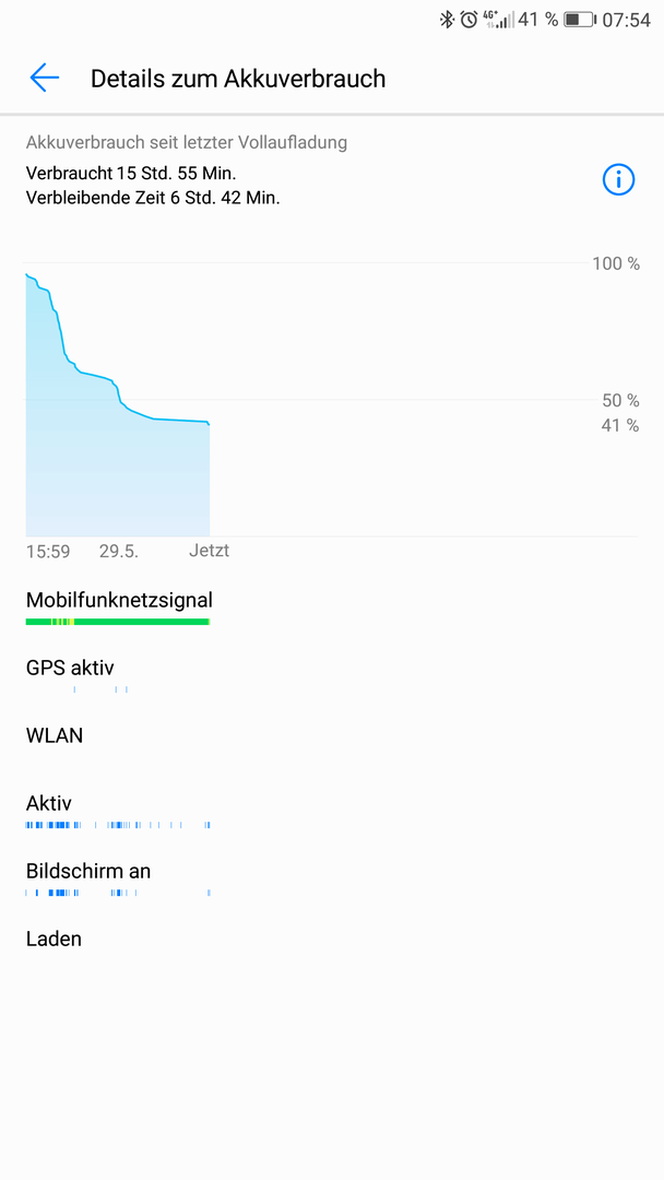

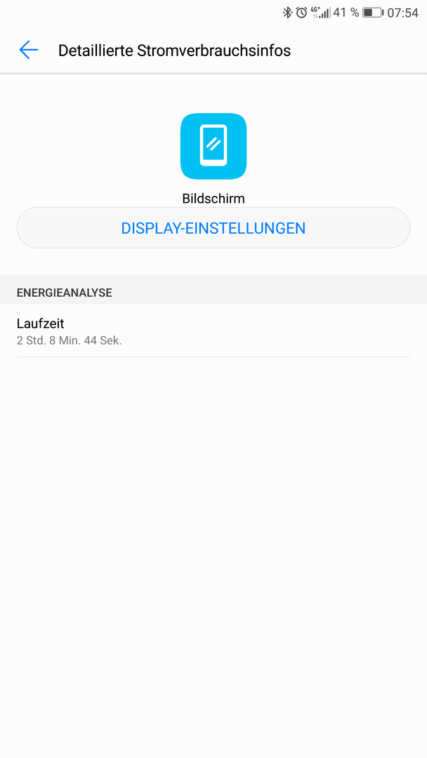

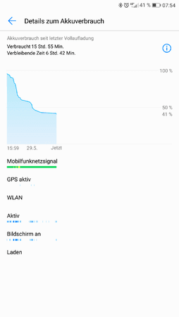

Nachdem ich lange gefummelt, dank vielen Threads tief in den Einstellungen versunken bin, scheint es jetzt zu werden.
Gut, das Gerät hat heute den WLan Bereich nicht verlassen, aber ich denke es sollte sich jetzt einpendeln.
Akku war nur auf 96% aufgeladen
