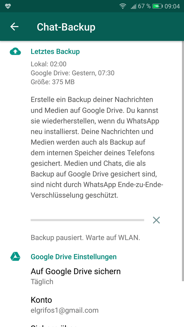

Wo hier gerade das Thema WLAN angesprochen wird: ich vermute, da ist generell irgendwas mit WLAN nicht so ganz sauber. Aufgefallen ist mir das seit Andoid 7.0, sowohl beim Samsung Galaxy S7, als auch jetzt beim P10 Plus. Konkret im Zusammenhang mit WhatsApp. WLAN ist bei mir über Nacht immer eingeschaltet und WhatsApp sichert für gewöhnlich nachts die Daten. Wenn ich morgens mal nachschaue in den Einstellungen bei WhatsApp, dann steht da meistens "warte auf WLAN", siehe Screenshot. WLAN ist eingeschaltet und dennoch wartet WhatsApp auf WLAN.....
Unter Android 6 war mir das nie aufgefallen.
Ob das nun an Android 7 liegt, an WLAN oder an WhatsApp, ich weiß es nicht :)

Unter "WLAN konfigurieren" kannst du prüfen, ob WLAN im Standby dauerhaft an ist.Bei mir ist das auf "immer" und ich habe das Problem bei Whatsapp auch nicht.
