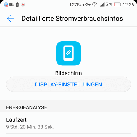

Nachdem dem Einspielen des Updates B171 habe ich verständlicherweise etwas mehr auf den Handy rumgedaddelt, außerdem habe ich einige neue Apps eingespielt und auch da rumprobiert. Als der Akku dann nach 1 Tag, 13 Stunden zur Neige ging (9%), wollte ich mal wissen, wieviel DOT (DisplayOnTime) ich bei diesem, für mich ungewöhnlichen Nutzerverhalten, hatte. Und da war ich wirklich baff:
10 Stunden 3 Minuten !!!
Und dabei war ich zwischendrin mehrere Stunden unterwegs, habe also Mobilnetz statt WLAN genutzt und auch noch 1-2 Stunden ein grafik-intensive Games gezockt.
Also der Akku des P10 ist wirklich spitze.

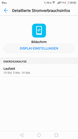

Hatte vergangene Woche (noch vor dem Update) den bisherigen Bestwert auf meinem P10:
(Mix mobile Daten / WLAN ca. 30/70%)

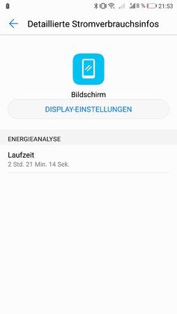

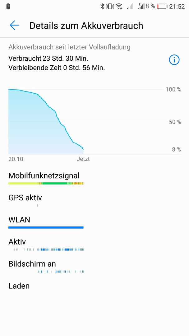

Ich habe keine Ahnung, wie ihr das schafft. Wenn ich über 3 Stunden SOT komme, bin ich schon happy.
Sync aus, meist LTE, AquaMail auf Push und Whatsapp.
Anbei der heutige Tag.

Da stimmt etwas nicht (meintest du ja schon im Juni)!
Mein Nutzungsverhalten (siehe #85 & 92) hat sich lediglich i. S. Bluetooth geändert - nur noch Freisprecheinrichtung im Auto, weil LG-Uhr inzwischen Briefbeschwerer). [emoji18]
Wenn du überwiegend im LTE zugange bist (schon mal deutlich stromintensiver), hast du dann WLAN trotzdem aktiviert? [emoji54] Oder schaltest es konkret über die Schnellwahl aus? Lässt du es aktiv, trotz mobiler Datennutzung, versucht es doch ständig ein eingerichtetes WLAN zu erreichen und zieht damit am Akku... [emoji15]
Nächster Stromfresser Bluetooth (obwohl in deinem Screenshot scheinbar normal): durchgängig an, weil du entsprechende Hardware nutzt? Testen, wie es übergangsweise mit ausgeschaltetem oder weniger BT-Nutzung ist.

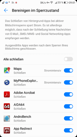

Zuletzt noch: (siehe folgenden Screenshot) wird bei dir alles geschlossen? Ich hab rund 19 Apps, die ich im Standby nicht schließen lasse! Die wichtigsten Prozesse/Apps werden ja sonst immer wieder neu gestartet und ziehen mehr am Akku! [emoji5]

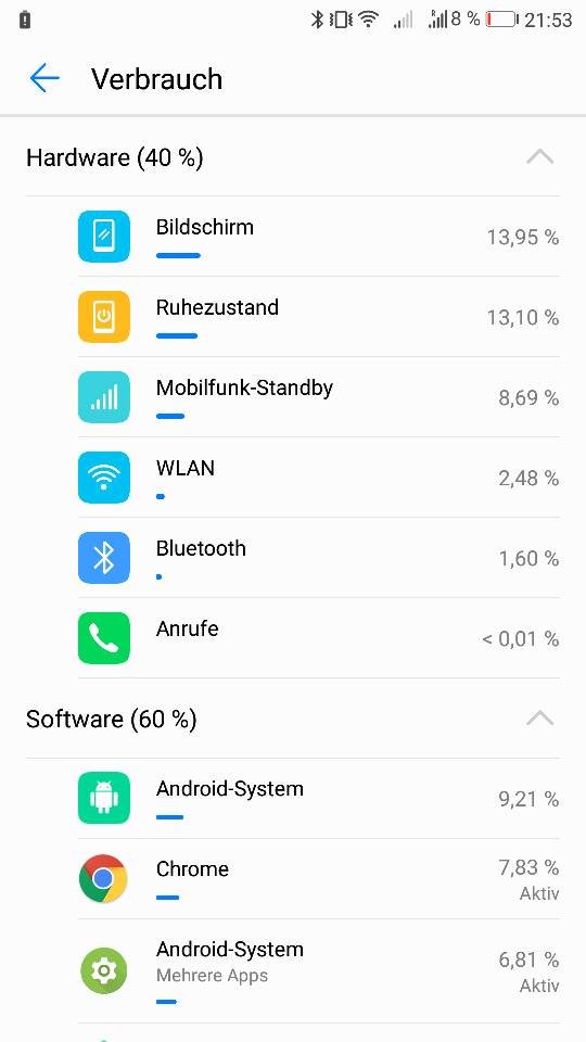

leider kenne ich mich mit diesen Statistiken nicht aus, aber auffällig in Post Nr. 124 + 132 ist der "Mobilfunk-Standby" sowie "Mobilfunknetzsignal", das scheinen derzeit die größten Verbraucher bei dir zu sein ?
Zumindest schließe ich das mal aus meiner Statistik, denn derzeit kämpfe ich auch mit sehr hohen Akkuverbrauch, teilweise 40% am Tag wenn das Handy einfach nur so liegt ohne das ich es benutze, das kommt bei mir -warum auch immer- alle par Wochen für einige Tage vor und dann ist wieder Ruhe und verbrauche sonst am Tag 5% wenn das Handy mal den ganzen Tag nicht benutzt wird.
Bei mir scheint es so zu sein, das ich ab und an zu Hause Empfangsprobleme habe (wohne in so einer "Bergschneiße") und dann gehts mit dem Akkuverbrauch hoch.
Hast du denn evtl. auch einen schlechten Empfang zu Hause bzw. ab und an Probleme ?, das würde es schon mal erklären.
Reaktionen: Olley
Ist bei meinem Sony Xperia XZ auf der Arbeit auch so...es ist grenzwertig LTE Empfang und der springt ständig hin und her... folge hoher Akkuverbrauch. Beim P10 scheint der Empfang etwas besser zu sein und der bleibt durchweg (meistens) im LTE netz. Da hab ich diese Problematik nicht. Also der hohe verbrauch kann und wird wohl mit dem Empfang zu zun haben. Kannst ja mal über nacht nur wlan anlassen und schauen wie sich das dann verhält. Ich denke dann verlierst nur 4 bis 5 %.

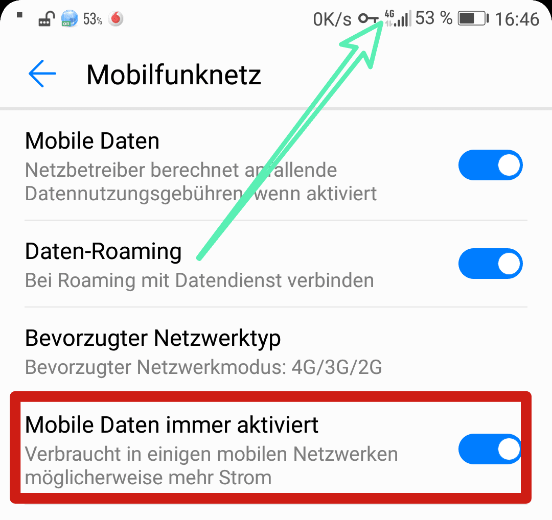

Roaming an? Wohnst irgendwo in Grenznähe? Zweite Karte/Dual-Sim oder wie entsteht dieses zweite Icon?
Lerne ja gerne dazu! [emoji5]
Stimmt da sind oben zwei Icons fuer den Empfang.
Ist mir gar nicht aufgefallen.[emoji23]
Standort Dienst habe ich an, benutze ich recht regelmäßig.
Ich habe zwei SIM Karten drin, eine österreichische (Standard), eine deutsche, daher das R. Dennoch habe ich Daten nur, wenn ich nicht im WLAN bin.
