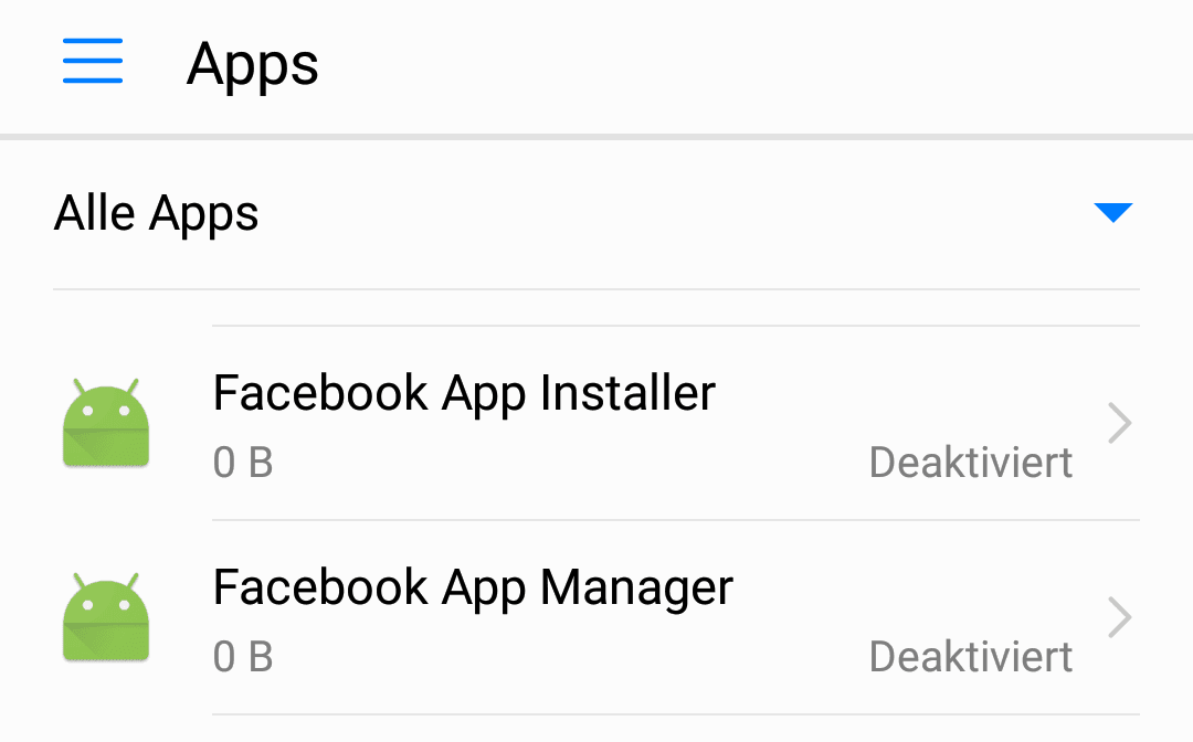

Da die Idee mit den Facbook-Prozesse sehr vielsprechend klingt, habe ich es auch gleich ausprobiert:
Beide Prozesse gestoppt und deaktiviert. Danach das P10 sicherheitshalber aus- und wieder eingeschaltet; beide Apps sind weiterhin deaktiviert.
Doch leider hat sich bei mir nichts am Verhalten geändert: Sowohl die beiden danach anstehenden Updates als auch die Installation einer neuen App stehen weiterhin minutenlang im Status "Wird heruntergeladen" ohne einen Download-Counter anzuzeigen. Irgendwann (zur Zeit meist zwischen 20 min und 1 h) springt der Download dann an.
Facebook Installer & Manager stoppen ist also in meinem Fall leider keine Lösung

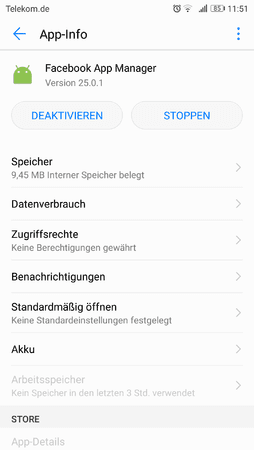

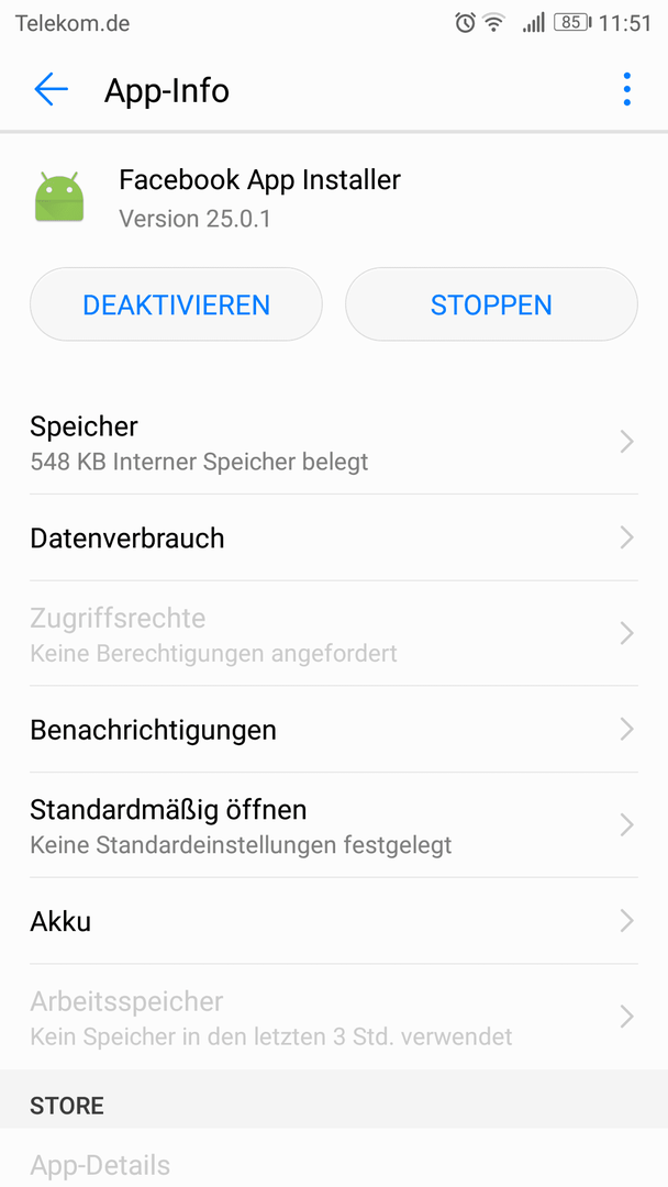

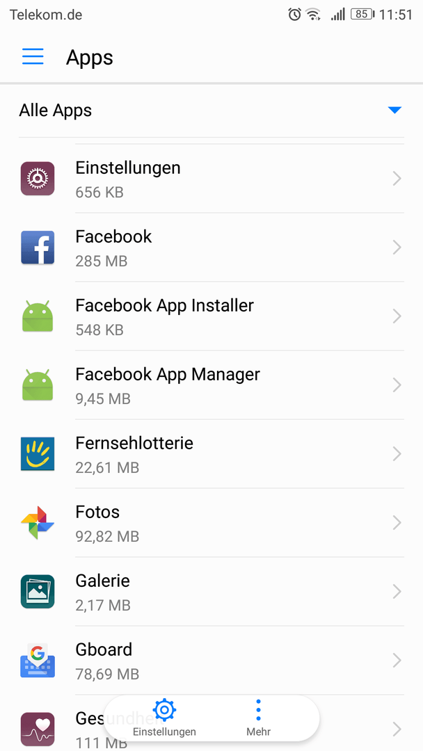

@KlausMuc, die zwei Apps aus dem Post #105 (Bild ist da zu sehen)
und ja der Google Dienst für Instant Apps ist bei mir auch drauf und aktiv

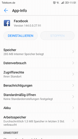

Leider habe/finde ich unter Apps/ Alle Apps/ auch Systemprozesse anzeigen weder Facebook Installer noch Manager.
Da ist nur Facebook selbst aufgeführt.
Wenn ich mich dort auslogge (mehrmals probiert) hat das keinen Einfluss auf das Playstore Verhalten :(

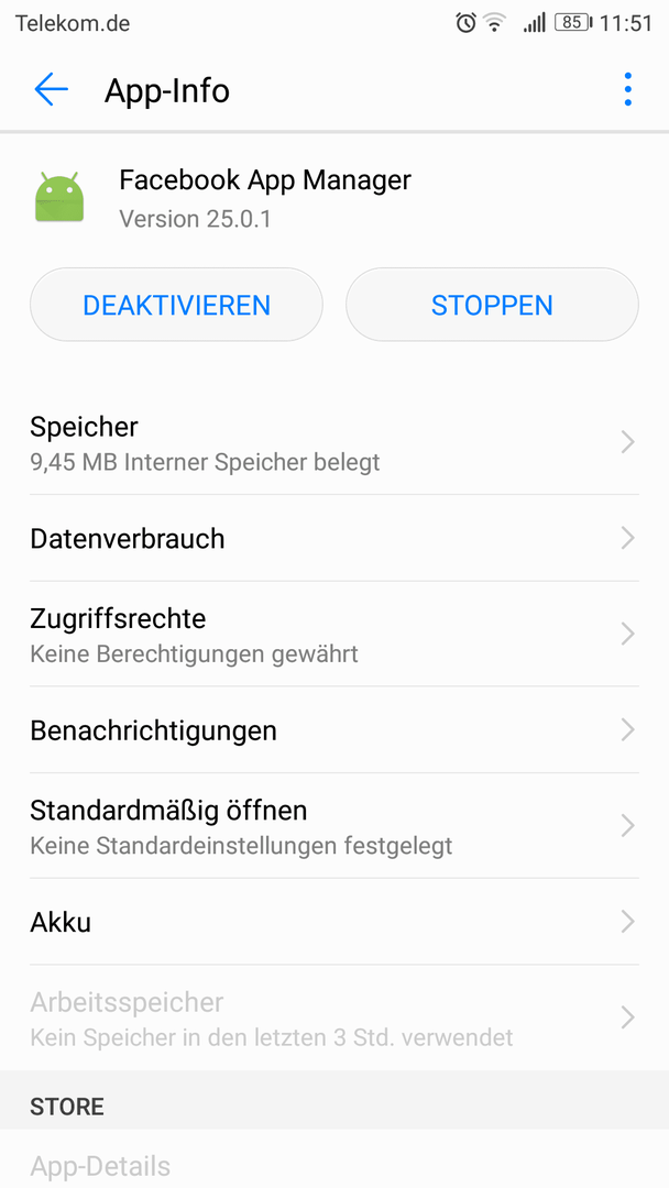

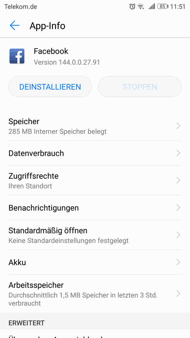

@Pippolino
Du hast unter Einstellungen => Apps die Apps "Facebook App Installer" und "Facebook App Manager" deaktiviert richtig?
Hast Du auch die Facebook App selber deinstalliert?
dkk85 schrieb:
@Pippolino
ja, nur die zwei deaktiviert FB selber ist noch aktiv;-)

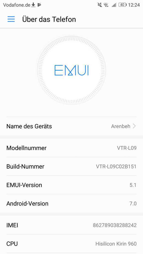

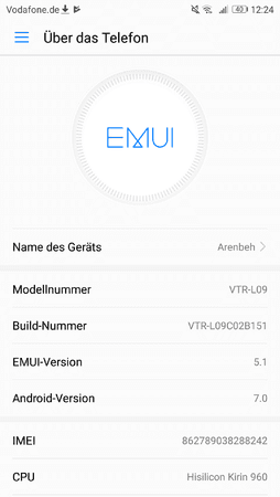

Hallo nochmal!
Also, da hier einige mit der Spekulation wegen Facebook Problematik anfingen gebe ich nochmals meinen Senf dazu.
Bei mir ist alles aktiviert, egal ob Facebook manager oder installer.
Allerdings ist mir aufgefallen, dass ich nicht die B162 oder B171/172 Version habe, sondern eine andere (Bild folgt).
Habe auch bisher keine Probleme mehr gehabt.
Bekomme zwar selten die Meldung, dass neue Updates verfügbar sind, aber ich gucke generell immer mal sporadisch rein und überprüfe das selbst.
Das einzige, was mir aufgefallen ist, dass es bei mir besser funktioniert, seit ich überprüft habe, ob die Synchronisation automatisch ist (war sie vorher nicht mehr).
Hoffe, dass ich vielleicht noch ein paar Tipps von anderen Nutzern des P10 bekommen und an euch weitergeben kann.
Viel Erfolg weiterhin!
