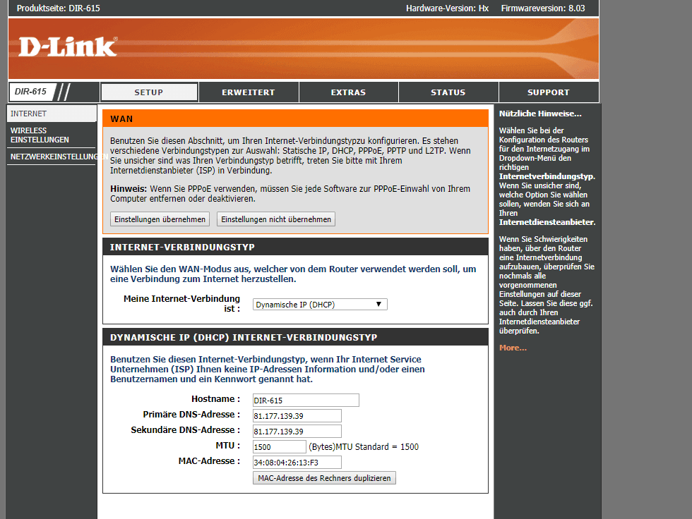

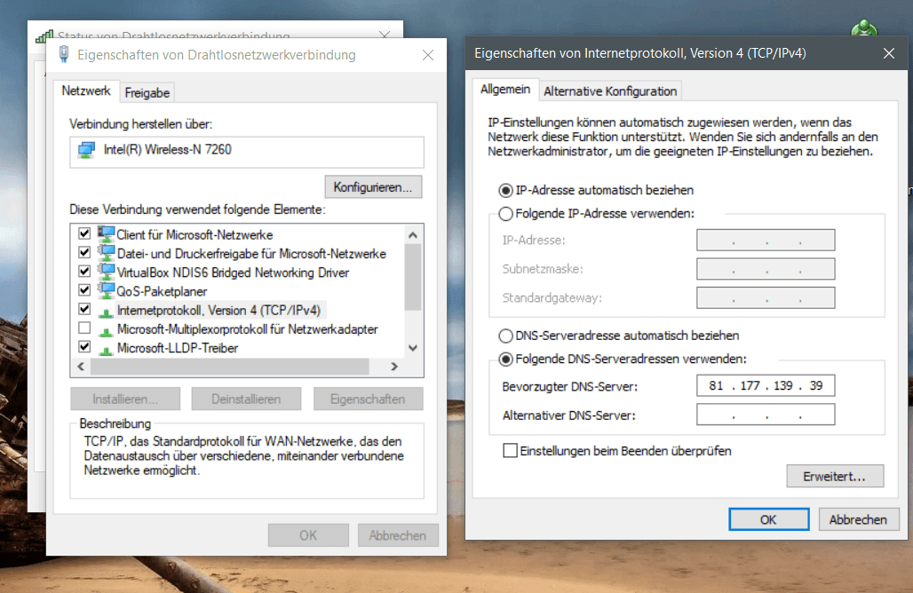

Vielen Dank für deine Antwort. Leider bekomme ich trotz deiner Anleitung immer noch die Meldung: "Getting package info failed".
Den Rest, wie in deiner verlinkten Anleitung befolgt.
Die Rom vom 01.03. genommen, den Link vom Changelog kopiert, auf Proxy gegangen, eingefügt und auf set, danach register und mit ok bestätigt. Smartphone im eRecovery Modus gestartet, mit meinem W-Lan verbunden und dann die o.g. Fehlermeldung :-/
Edit: Hintergrund war, dass ich keine OTA Updates bekommen habe, dann ist mir aufgefallen, dass meine installierte Firmware (die beim Kauf installiert war) den Cust von Großbritannien hatte. Kann das noch ein Grund sein, wieso er keine "package info" findet?
@CaligulaXCX Sorry, falsch gelesen, Großbritanien gehört zur EU also Cust C432.
Die DNS Adresse gehört nur in den Router rein. Ich nehme an du hast zu deinem Router ein extra W-Lan Adapter der per kabel mit dem Router verbunden ist ? Dort die Einstallungen nicht ändern.
Wenn es der W-Lan Adapter vom PC ist, der hat damit garnichts zu tun. Du verbindest dein Handy ja mit deinem Router und nicht mit dem W-Lan Adapter vom PC

Der zweite angehängte Screenshot ist mein eingebauter WLan-Adapter des Notebooks. Habe den wieder auf Standard bzw. autom. beziehen gestellt. Die Einstellungen im Router habe ich wie oben belassen.
