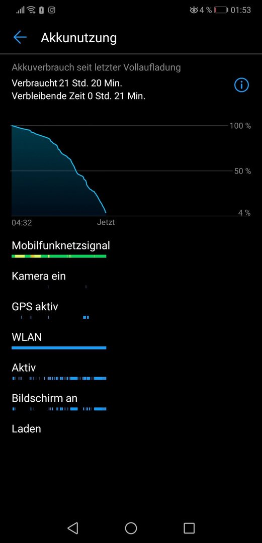

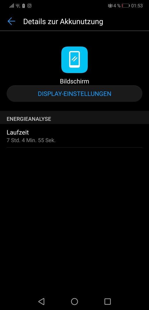

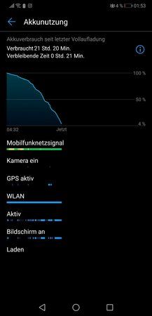

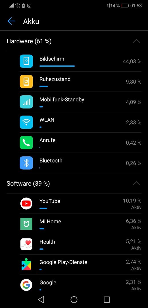

Bin zufrieden. Mein s9+ kam auf round about 4 Std. Selbe Nutzung .

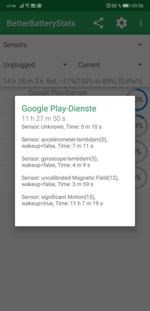

Derzeit scheint es Huawei Health zu sein. Das konnte ich deinstallieren. Dieser spezifische Wakelock ist jetzt auch verschwunden, sowie die permanente Nutzung der Bewegungssensoren (in Ruhe in einem leeren Zimmer z.B.) Aber dennoch ist der Batterie-Verbrauch momentan bei 1,5%/h, bei einem frisch zurückgesetzten Gerät, ohne User Apps (außer Better Battery Stats) und ohne Nutzung. Wenn ich "lift to activate" wieder anschalte, spielen die Motion Sensoren wieder verrückt.

Ne, die installierte App verbraucht deutlich weniger. Kann aber noch nichts konkretes sagen, so lange ich meine vermeintlichen "Erkenntnisse" nicht via BugReport verifizieren konnte, und dafür muss das Gerät noch ein bisschen rumidlen. Better Battery Stats ist tatsächlich mal ein hilfreiches Programm, da es die Wakelocks anzeigen kann, plus Sensorzugriffe oder zugehörige Prozesse. Das ist schon sehr hilfreich.

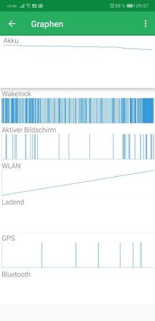

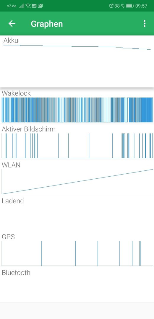

OK, also meine Device hat zwei Wakelock Probleme:
Nummer 1: Der Bewegungssensor registriert permanent "significant motion", und zwar über die Google Play Dienste und über Huawei Health. Google Play Dienste hat jetzt erstmal die Berechtigung für Körpersensoren entzogen bekommen (Trageerkennung brauche ich nicht) und Huawei Health musste ich leider erstmal löschen. Seit dem ist dieses Problem nicht mehr aufgetreten. Der ts_wake_lock (Touchscreen) scheint damit auch zusammen zu hängen, ist aber auch vorerst verschwunden.
Nummer 2: Meine Device hat wohl zusätzlich Probleme mit Wifi, wenn der Bildschirm aus ist. Normalerweise sollte sie dann schlafen, wird aber von Wifi permanent wieder aufgeweckt. Workaround: "WIFI immer an" ausschalten. Nachteil: Wenn der Bildschirm aus ist, und Hintergrundaktivität erfolgt, geht das über die mobilen Daten. Außerdem gehen die Benachrichtigungen nur, wenn man den Bildschirm wieder anmacht.

Ich kann Dir nur die App BetterBatteryStats empfehlen. https://play.google.com/store/apps/details?id=com.asksven.betterbatterystats&hl=de
Du machst folgendes:
Handy ganz aufladen, App starten, Handy abstöpseln (diese Reihenfolge ist wichtig). Dann gleich Handy mit der Powertaste sperren und so lange wie möglich (am besten über Nacht) ganz in Ruhe lassen. Dann kannst Du am nächsten Morgen sehr ausführliche Infos bekommen, was Dein Handy über Nacht so lange getrieben hat. Erstrebenswert wäre, wenn es 95-98% im Deep Sleep verbracht hätte. Du findest alle Kernel- und Partial-Wakelocks (Das ist, wo der Hase das Wasser in den Pfeffer legt oder wie das heißt :D ). Hier musst Du dann mal genau durchforsten, was Du findest.
Alle Wake-Locks im unteren Minuten- oder Sekundenbereich sind uninteressant. Wichtig sind Wakelocks im zweistelligen Minuten- oder gar Stundenbereich.

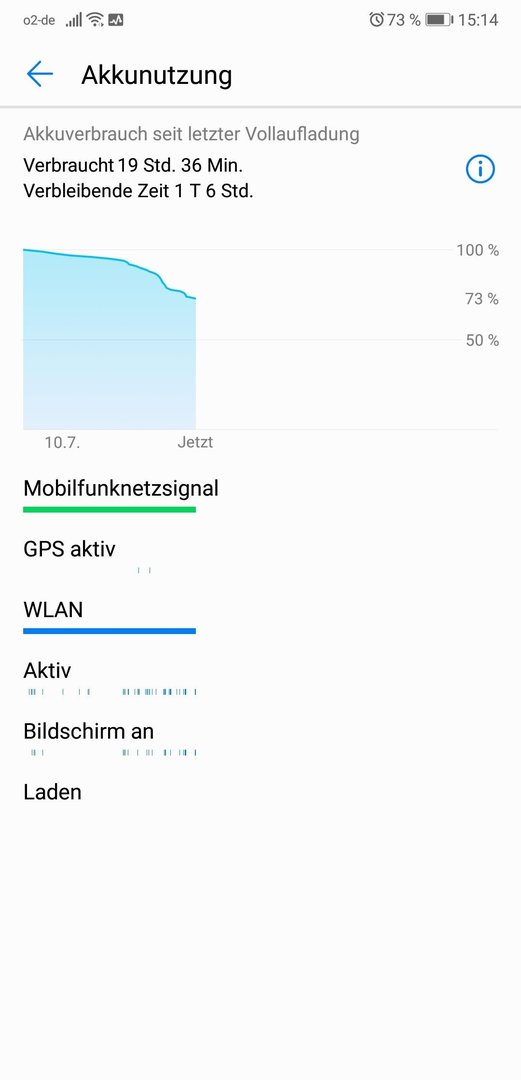

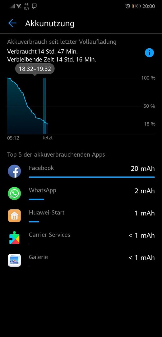

Also nach 3 Wochen Nutzung bin ich mit dem Akku weiterhin sehr zufrieden, obwohl ich auf Arbeit ein kleines Funkloch habe und das Gerät nahezu permanent Netz suchen muss.

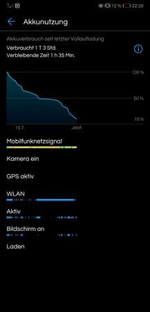

@HerrDenny
Versuch es mal mit dem Energiesparmodus. Vielleicht geht da noch mehr :)

Standort ist aktiviert. Aber die Wakelocks, die das verursacht, sind weit höher als das gelegentliche Übermitteln des Standortes. Also wirklich tausende Events, sprich das Smartphone ist in einer 11 Stunden Spanne 3 Stunden nur mit WIfi-Wakelocks beschäft. Das kann nicht korrekt sein. Wenn man es so einstellt, daß Wifi aus ist, wenn das Smartphone im Sleep ist, und nur mobile Daten an sind, passieren auch diese Wakelocks nicht.

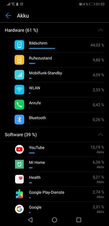

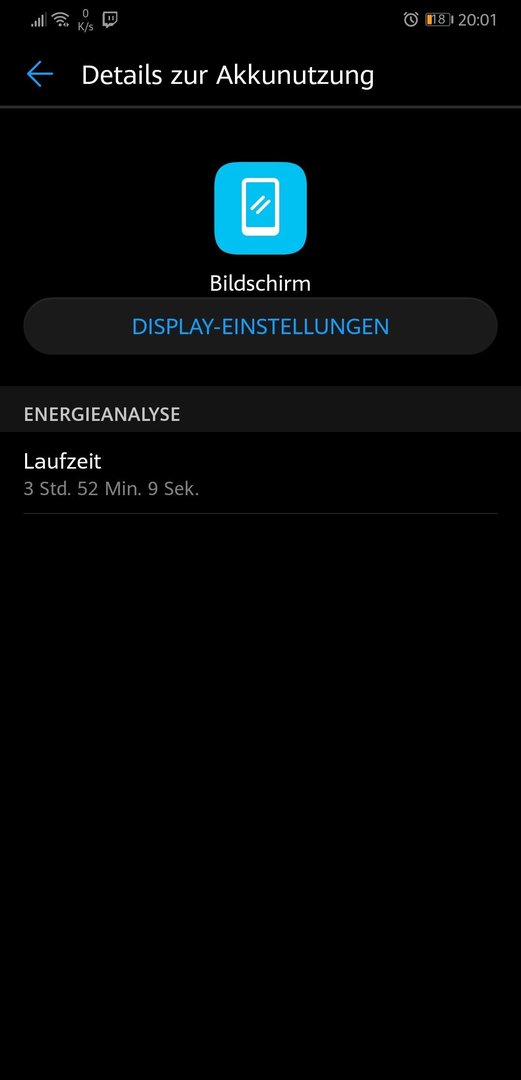

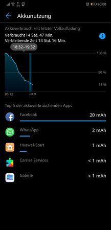

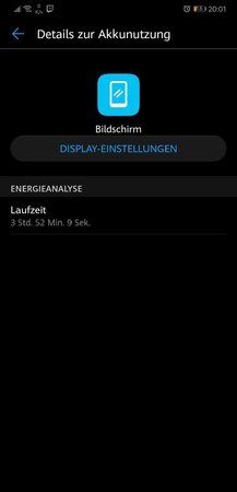

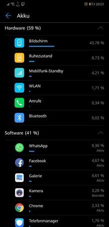

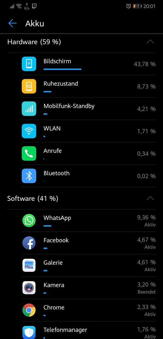

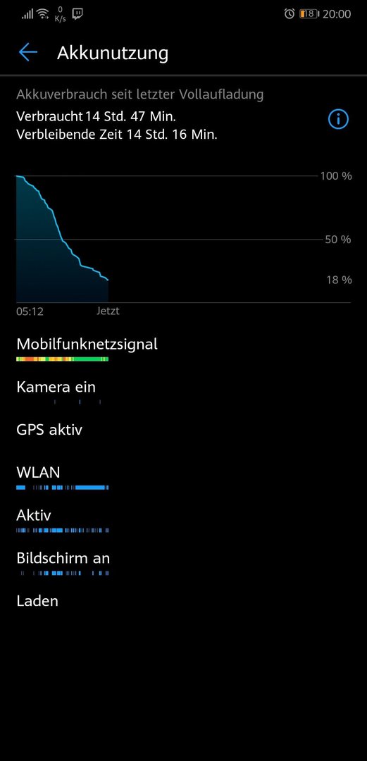

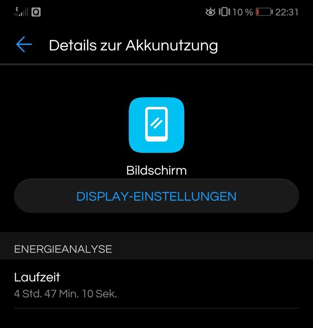

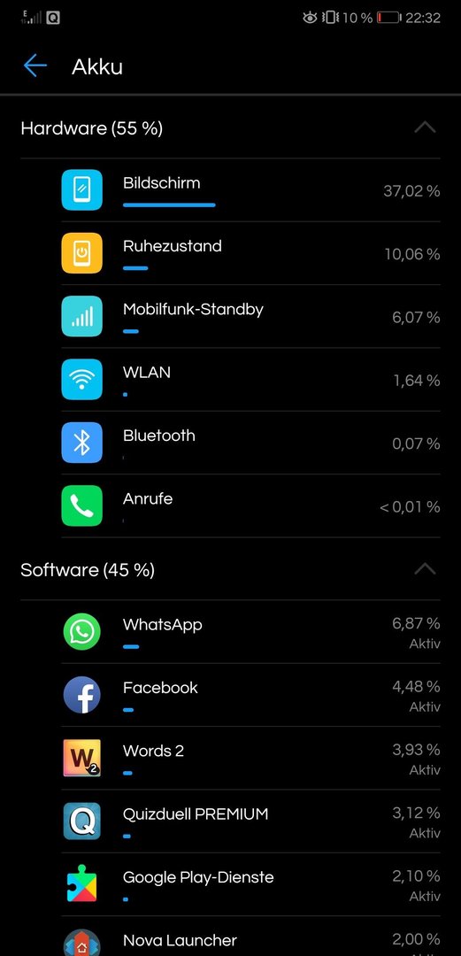

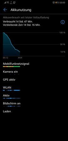

mit der Akkulaufzeit meines P20 Pro stimmt irgendwas nicht. Screenshots im Anhang.
Ich habe schon mit den Energiespareinstellungen experimentiert, aber irgendwie kann ich dem Handy zuschauen wie der akku leer gezogen wird.
Nach einem normalen Tag ohne Spiele oder Youtube etc. ist das Handy leer.
Ich habe den internen Speicher ca zu 50% voll, kann es daran liegen ? Übersehe ich irgenwdas ?
Display always on aktiv. Auflösung FHD+ fest. Der Akku wurde bis jetzt 3 mal geladen.
Screenshot_20180711-200044.jpg Screenshot_20180711-200051.jpg Screenshot_20180711-200127.jpg Screenshot_20180711-200143.jpg
