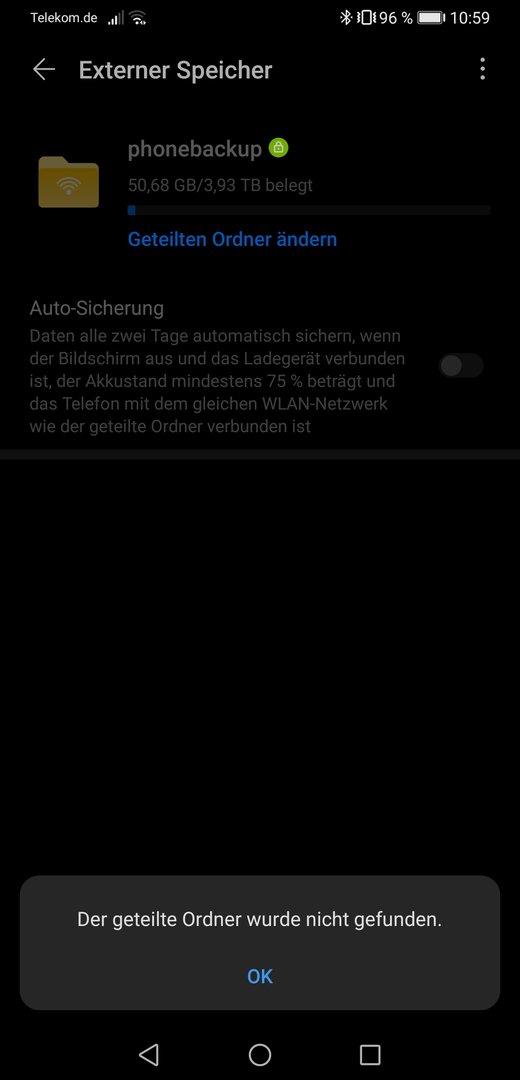

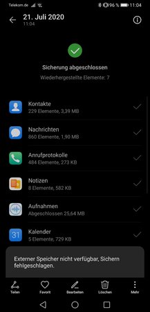

@O.Z. Das ist nicht mal das schlimmste. Selbst wenn ich Falle eines Falles für mal kurz SMB1 aktiviere, was ja nötig ist (und ich würde das danach eh wieder ausschalten), wenn ich versuche die Verbindung für eine Sicherung auf die NAS zu machen, komme ich meist nicht weit. Selbst wenn ich im gleichen Netzwerk bin, verliert das Huawei Telefon zur NAS innerhalb von max 1 Minute wieder die Verbindung und kommt mit Fehlern wie diesem.
Da ich mein Telefon mal dringend neu installieren müsste, wegen dem Problem in DIESEM Topic, wäre mir das sogar einmal kurz das anschalten des SMB1 Wert gewesen. Aber die Verbindung hält nicht ! Muss man nicht verstehen ! :(
