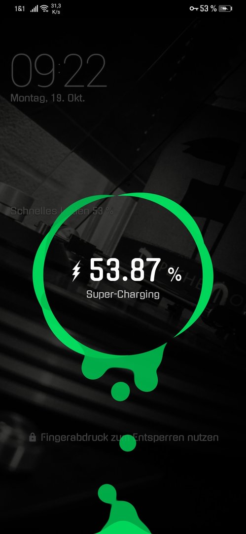

Woran erkennst du, das super charge nicht geht?
Schnellladen wurde immer angezeigt beim Anschließen des Lade Kabels...
Laden tut es ja, dauert nur länger...
Das richtige Kabel dran? Lila Inlay im Stecker.
Reaktionen: GigaTom und Bisoprolol2.5
Diesen Bildschirm siehst du also nicht?
Bedeutet, falsches Kabel oder es ist sogar defekt.

Genau. Diesen Bildschirm sehe ich nicht mehr.
