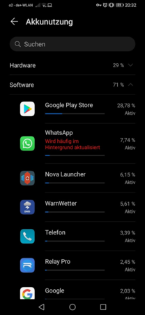

Nabend zusammen! Bei mir fällt aktuell auf, dass die Google Play Dienste ständig an sind und über 6 Stunden an CPU Nutzungsdauer vorweisen. Wie kriegt man es hin, diese ausgeschaltet zu lassen? Klar habe ich den Playstore genutzt, aber auch Ordnungsgemäß durch wegwischen wieder ausgemacht. Muss man den in den Akkueinstellungen immer ausschalten damit es auch aus bleibt?
Bei mir hat es 19,17% der Akkunutzung der letzten 2 Ladezyklen ausgemacht. Das macht sich schon ziemlich bemerkbar.

Und ich dachte ich bin schon alleine damit, ich habe seit 4 Tagen das gleiche Problem.
Das erste mal habe ich einfach den Cache resettet und die Konten Synchronisierung gestoppt.
Aber nachdem der Playstore wieder Apps geupdatet hat das gleiche Spiel... Ich weiß jetzt aber nicht was alles als Play Store zählt, ob da noch weitere Services versteckt sein könnten die nicht richtig beendet werden. Wenn hier jemand Tipps kennt, gerne her damit.

Bei meinem P30 Pro sind auch ständig die Google Playstore mit 20 teilweise 30% Aktiv. Ich meine das war Früher nicht der Fall. Bei meinem Honor 8 und dem S8 & S10 meiner Frau sind keine Google Play-Dienste Aktiv - nur die Google Play-Dienste sind mit ca. 2-5% Aktiv.
Cache-Wipe, Google-Dienste beendet habe ich schon durchgeführt jedoch ohne Erfolg.
...und ich habe mich gar nicht getraut, dafür ein Thema aufzumachen. Der Playstore führt auf meinem P30 die Hitliste an. Kurios dabei, stoppe ich die App, läuft diese nach ein paar Sekunden wieder. 🤔

die Google Dienste sind bekannt dafür, immer mal wieder mit einer Version geflegt "Amok" zu laufen, da muss man etwas Geduld haben und auf ein Update seitens Google warten. Allerdings arbeiten die Google-Dienste auch Server-bezogen, was bedeutet, dass da nicht immer alles rund läuft und manche Sachen wie permanente Aktivität, die sich natürlich im Akkuverbrauch bemerkbar macht, nach ein paar Tagen von selbst wieder in der Reihe sind. Ihr könnt da kaum was selbst machen, was erfolgversprechend wäre.

Ja es kam in der Vergangenheit immer mal wieder vor dass eine verbuggte Version verteilt wurde.
Bei mir ist es gegenwärtig 11% (kommt natürlich immer darauf an was man sonst noch macht), und 48 Minuten CPU-Nutzungsdauer (seit? letztem laden), was aber auf jedenfall zu viel ist.
Meine Version ist 21.9.50-21 [0] [PR] 332575755
Zum Glück sind andere Geräte auch betroffen, so besteht eine gute Chance dass das Problem bald gelöst wird.
Dann kann man sich ja vorstellen wie intensiv die Suche war 11% in nur 48 Min
Ja es ist wie die Nadel im Heuhaufen suchen.... ca 71.... vermute der keep alive service oder licencing service

Redet ihr von Play Store oder Play Dienste.
PlayStore ist bei mir auch auf 20 % wobei mir aber auch 15 Updates angeboten wurden obwohl ich erst gestern 10stück bekommen habe.
Play Dienste stehen bei 3,5%
@okadererste Ich denke, es ist immer noch der Playstore gemeint. Bei mir zwischenzeitlich mal auf fast 30%, ohne Update - Angebote.
Edit: Hatte den Cache der Playstore App geleert und ca. 4 Stunden deaktiviert. Seit etwa 30 Minuten läuft er wieder. Jetzt steht ne 0 vor dem Komma.
Edit 2: Nach ca 12 Stunden lässt sich beobachten, dass der Playstore sich bei 1,...% eingepegelt, also weit weg von zweistelligen Werten.
