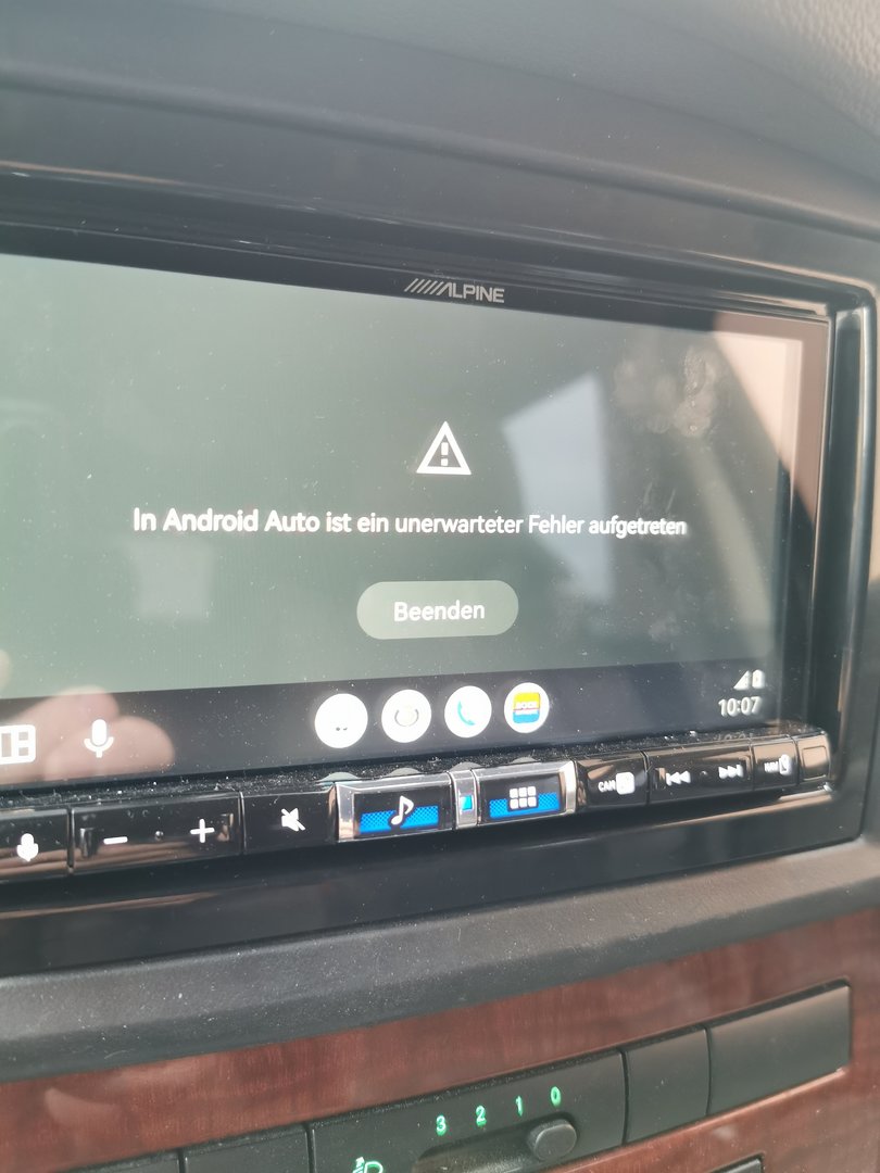

Hallo zusammen !Ich hab folgendes Problem.
Begeisterter P30 Pro Nutzer, mein letztes hatte das zweite Mal Probleme mit dem Mikrofon daher holte ich mir wieder ein P30 Pro.
Alles installiert bzw hergestellt, alles funktioniert wie beim vorigen AUSSER Android Auto funktioniert nicht mehr.
Gerät lässt sich mit meinem ALPINE Radio verbinden, aber wenn ich anstecke, öffnet sich Google Maps dann friert der Bildschirm ein und die Meldung "wenn es sicher ist, prüfen sie ihr Android Gerät"
Sowohl beim Privatfahrzeug als auch beim Firmen Fahrzeug das Gleiche.
Anderes Handy angesteckt, findet es sofort undfunktioniert auch sofort.
Das alte P30 Pro rausgeholt, das funktioniert auch.
Übersehe ich eine Einstellung ???
Hab im Internet nach Lösungen gesucht, NIX gefunden.
Hat dieses Problem schon jemand gehabt ?
Danke für die Hilfe

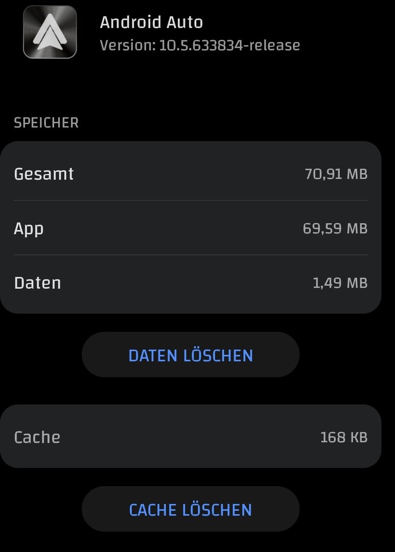

Das ist die Version, die am 02.10.23 gekommen ist. 👇🏻
Funktioniert mit P30 + KIA ceed tadellos.
Tut mir leid, dass ich nicht weiterhelfen konnte.
Vielleicht testet ihr mal eine ältere Version von AA, ob das gleiche Problem auftritt.

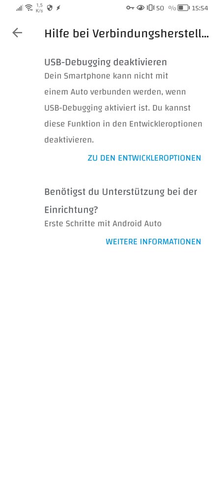

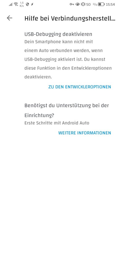

Wie du in die Entwickleroptionen des Smartphones gelangst, ist dir hoffentlich bekannt.
Nachtrag: Habe soeben von hier diese Version heruntergeladen und installiert. Version 10.6...
Geht weiterhin problemlos.
Android Auto APK für Android herunterladen
@Spacewalker
Jetzt wo du es sagst, beim alten P30 waren die Entwickler Optionen freigeschalten beim neuen nicht. ( weiss nicht mehr wie das ging )
Einstellungen - über das Telefon - Buildnummer - 7mal drauf tippen - es erscheint ein Hinweis
Dann findest Du unter System und Aktualisierungen die Entwickleroptionen.
