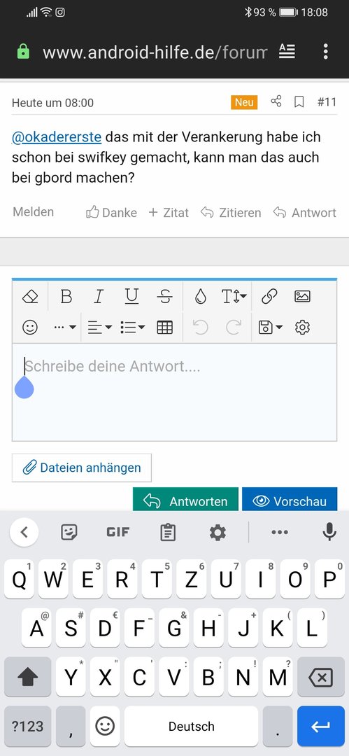

Hi,
Passiert es bei auch auch das ihr egal wo auf der Tastatur tippt, ob WhatsApp, Browser, Mail, egal wo, daß wenn ihr Tipp und unten die space bar tippt ihr aus der app rausgeht, als ob das system meint das ihr es absichtlich mit dem gesture gemacht habt, das passiert mir ständig und ist so nervig😡
Wird wohl eher so sein wie bei mir das ich die Space bar nicht richtig treffe 😂😂
@daywalker1911 ich habe die Gesten eingestellt, also unten sind nicht die üblichen Android Tasten, und das System denkt wenn ich die space bar berühre das es eine geste ist und ich im home screen Lande.

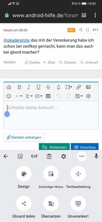

@okadererste das mit der Verankerung habe ich schon bei swifkey gemacht, kann man das auch bei gbord machen?
Ja.
Rufe die Tastatur auf und klicke auf die drei Punkte.

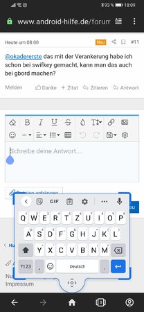

Jetzt auf das Icon Unverankert
Jetzt kannst du die Größe und die Position verändern.
Reaktionen: Mario7
