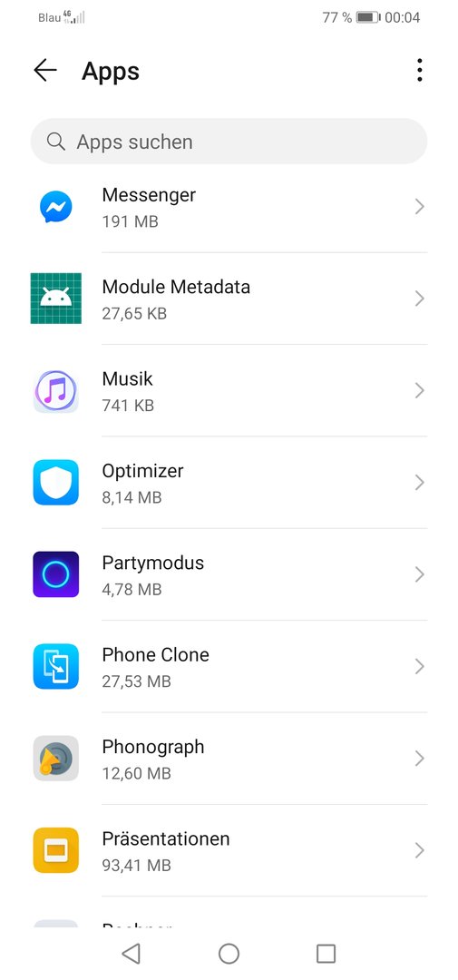

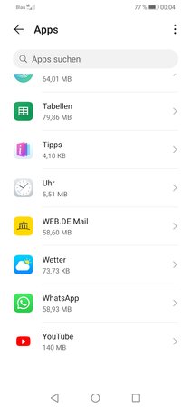

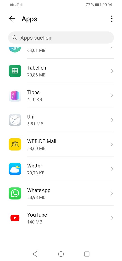

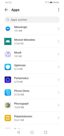

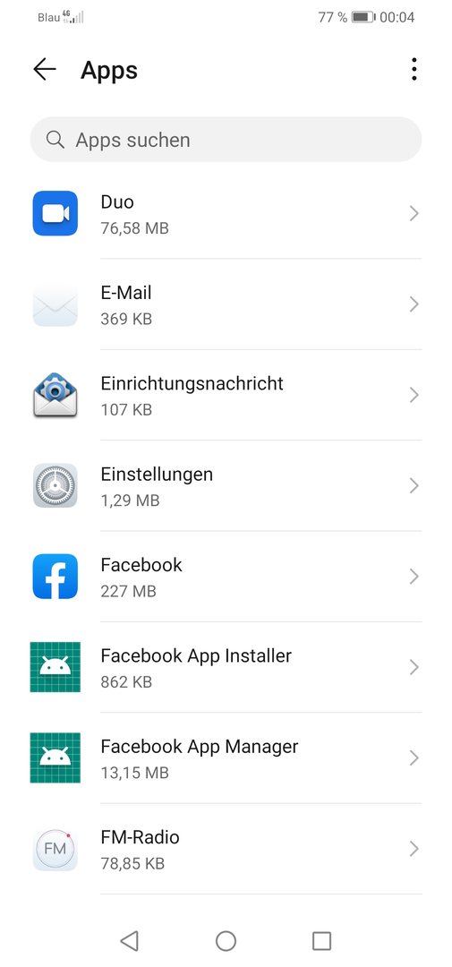

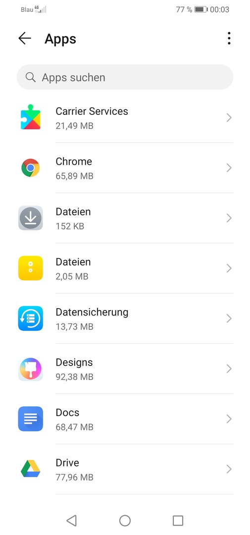

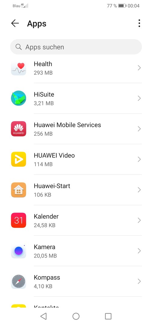

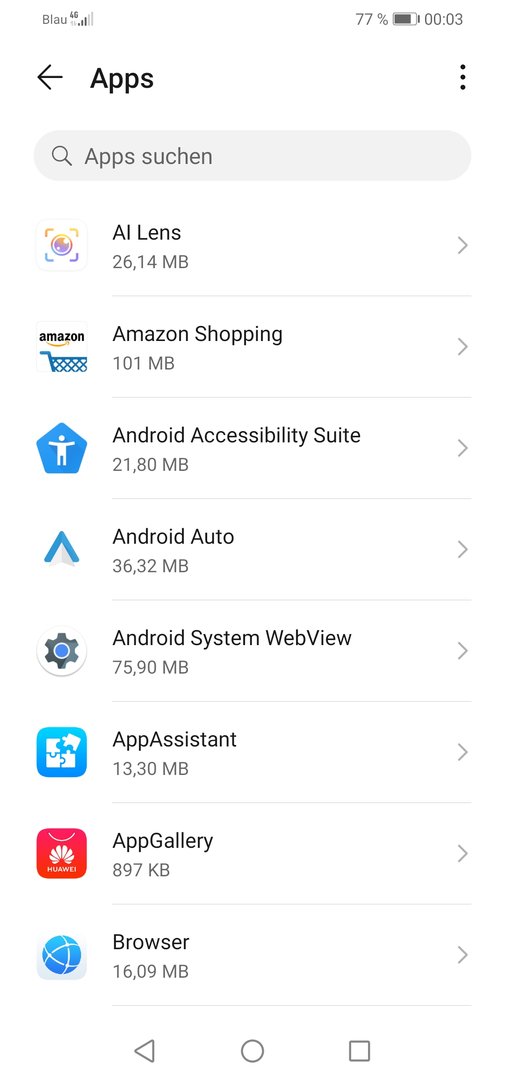

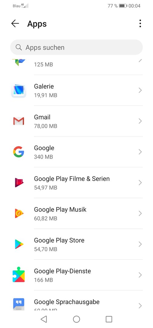

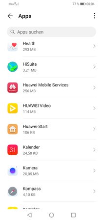

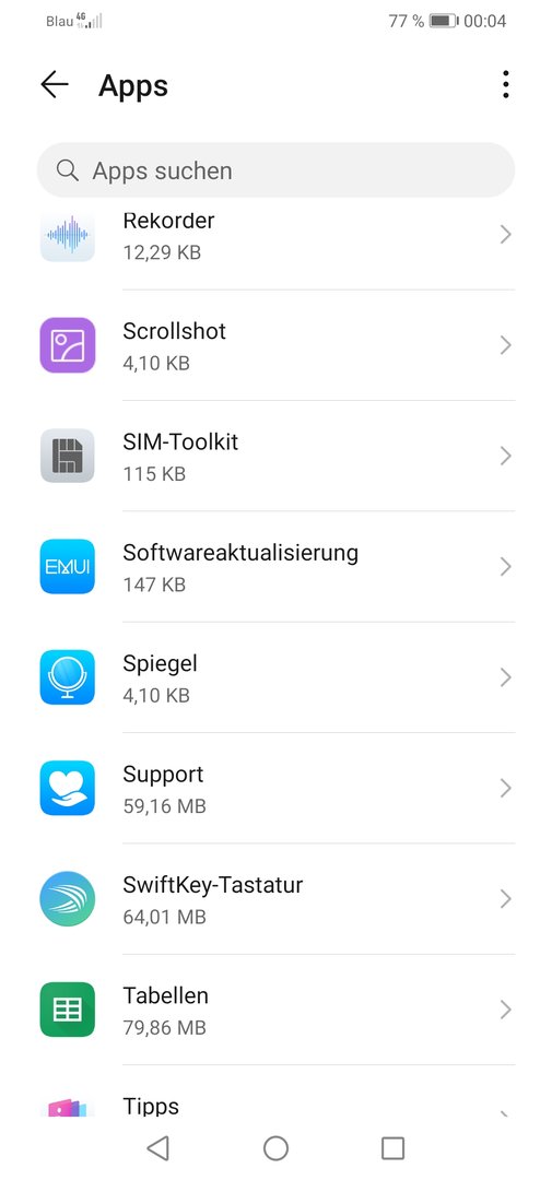

Mach mal Screenshot von deinen Apps die du verwendest.. nicht dass da eine dabei ist die dir das ganze powermanagement verwurschtelt.
Oft genug gehabt in Foren. Dass die Leute Fehler haben und über fünf Seiten mit diskutiert und am Ende stellt sich raus das irgendein virenschutzprogramm oder dateimanager dazwischen Haut
Ich werde später mal einen Screenshot machen. Wollte ein Rollback ausführen - geht nicht 😵😬 Lt. Support sollte ich erst einen Werksreset am Gerät machen und dann mit dem Laptop verbinden um mit HiSuite den Rollback auszuführen. Dabei musste ich feststellen, dass das nicht mehr möglich ist. Daraufhin bot man mir an, einen Paketschein zum Einsenden zuzuschicken. Ich könnte im Strahl kotzen 👿
Ich habe nur eine Handvoll Apps runtergeladen, was man halt so braucht. WhatsApp, Web.de usw. Nichts aufwändiges.
