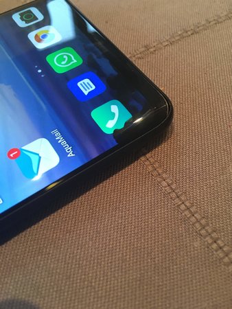

heute morgen mache ich mein Handy an - und sehe unten rechts einen schwarzen Bereich, wie von einem Edding angemalt (siehe Fotos). Was ist das denn? Ist das Display kaputt??? Es gab keinen Sturz oder ähnliches, einfach nachts auch, morgens an und jetzt das - ist das ein Garantiefall?
Danke für jeglichen Input. Viele Grüße

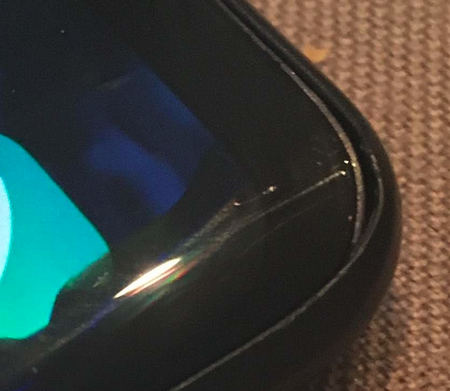

Wenn man das Bild vergrößert, sieht man auf dem Display Glas, genau über dem Defekt, auch einen Kratzer.
Vielleicht gab es da doch irgendeine Stoß oder Schlag Wirkung auf das Display.

webwude schrieb:
Was ist das denn? Ist das Display kaputt???..... ist das ein Garantiefall?
Hallole,
ja, das ist wahrscheinlich ein Garantiefall... (Auslegungssache des Garantie Sachbearbeiters)
So wie es aussieht, sind viele DOT zerstört und die Flüssigkeit dabei ausgetreten .
Könnte von zu viel Druck oder doch durch einen Sturz verursacht worden sein ...
Viel Glück
DOC
Reaktionen: rene3006, DavidLacht und MarkusK
Sieht nach stumpfer Einwirkung von aussen aus.
Wenn da ein Vorschaden bzw ein Zusammenhängender Fall-also Resonanz aus Schlag, Sturz etc besteht, wird die Garantie eher abgelehnt
Reaktionen: DavidLacht und HerrDoctorPhone
An der Schutzhülle sieht man auch sehr gut die Schäden von einem Sturz im Bereich des Display-Fehlers. Könnte also ein Riss im Display, ausgelöst durch stumpfe Gewalt von außen sein.
Ich bin jetzt einfach mal davon ausgegangen, dass das stimmt. Und dann wäre es ein Garantiefall. Wenn die im Servicecenter natürlich einen Kratzer o. Ä. feststellen, kann es durchaus sein, dass der Garantiefall abgelehnt wird.
Ich würde vielleicht erst einmal per Live-Chat oder ähnliches den Service kontaktieren und das Problem haargenau schildern. Vielleicht können diese was zu diesem Problem und dem Garantiefall sagen.
Reaktionen: rene3006 und HerrDoctorPhone
@webwude: Ich will Dir nichts unterstellen, aber das Schadensbild sieht nun leider doch so aus, als ob da eine Gewalteinwirkung stattgefunden hat. Ich bin nicht Huawei, aber kann mir gut vorstellen, dass es Probleme mit der Reparatur geben könnte. :mellow:
Man sieht ja schon an der Hülle, dass da etwas verformt ist, also ein äußeres Gewaltereignis eingetreten ist. Außerdem sieht der Rahmen an der Stelle heller aus (kann aber auch an der Beleuchtung liegen).
Ich würde es einfach zur Reparatur schicken und schauen was das Service-Center sagt. Wir können hier eh nur Äußerungen basierend auf Vermutungen und Annahmen treffen.
Reaktionen: Tronic, DavidLacht, MarkusK und eine weitere Person
Auf das wird es hinauslaufen. Fakt ist, gestern beim Schlafengehen war nichts da, heute Morgen beim Aufwachen sehr wohl. Ich habe die Schutzfolie (die vorher drauf war) schon weg gemacht, weil ich das als Fehlerquelle ausschließen wollte.
Der Witz ist, dass oben am Display der Rahmen verschrammt ist, nicht unten. Aber unten der Fehler auftritt. Der Service Center hier in Wien hat bis 3 offen, vielleicht schaffe ich es noch hin.
Ich werde berichten.
Reaktionen: MarkusK, knuddchen, DavidLacht und eine weitere Person
