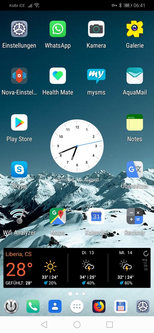

Im Icon von Google Kalender wird normal (Nexus, Samsung, LG) das Tagesdatum angezeigt. Bei meinem P30 Pro wird jedoch immer als Datum der 31. angezeigt (Nova Launcher Pro) Wo kann ich das ändern oder geht das beim Huawei nicht?
Synchronisierung ist an?
Screenshot_20190812_064124_com.teslacoilsw.launcher.jpg Ja, soeben alles nochmals kontrolliert. Die Termine, die ich am Desktop eingebe, sind auch alle vorhanden.

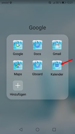

Ich habe genau dasselbe Problem mit meinem Huawei P9 Lite 2017. Ich benutze den Standard Launcher, das Handy hat Android 8.

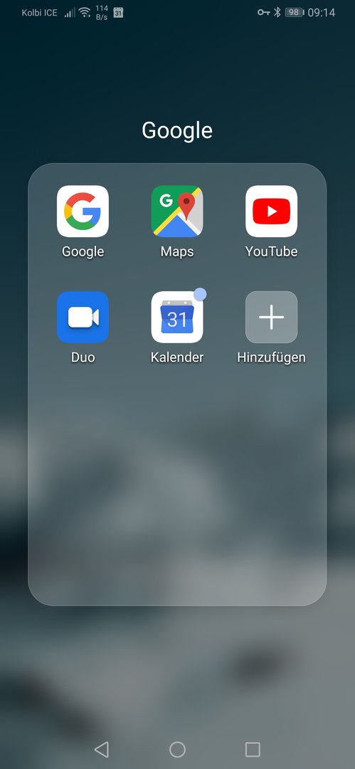

Ich habe versuchshalber auf den Standartlauscher gewechselt, das System neu gestartet und es wird immer noch im Ikon das Datum vom 31. angezeigt obwohl auch bei uns schon der 6. ist.Screenshot_20200106_091429_com.huawei.android.launcher.jpg
