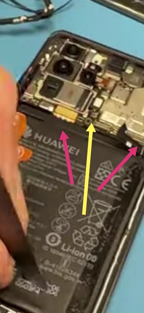

Mach doch mal ein Neustart und drücke feste aufs die Rückseite. Wenn ich das richtig verstanden habe in die Mitte ,in Höhe der Kamera.
Schau mal das Bild.
Rot sind die Kontakte und gelb dann der Druckpunkt,um beide Kontakte zu erwischen.

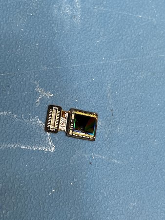

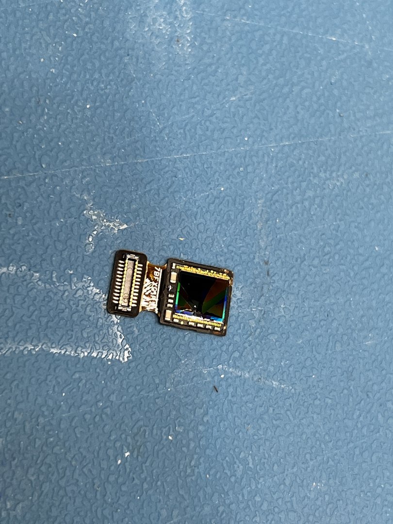

Also ich habe letztens eine Kamera getauscht, dannach lief es wieder. Ich denke du hast eine Defekte bekommen, die kameras bei dem Gerät sind übelst empfindlich. Da ganz schnell der Foto Sensor bricht, das teil ist dünn wie papier.
