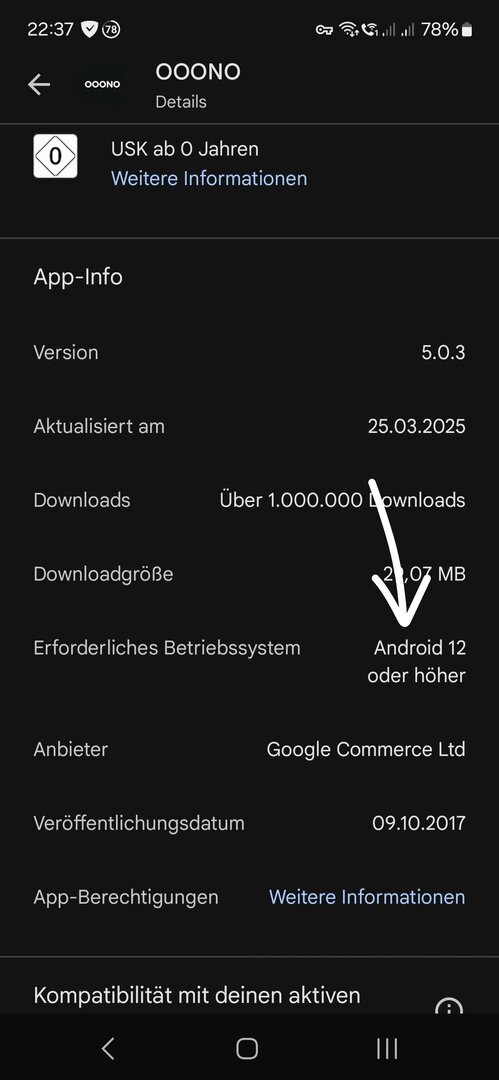

heute ist mein OOONO CO-Driver NO 1 angekommen. Ich wollte mir die entsprechende App runterladen, aber es kommt die Meldung, dass Diese nicht für das Smartphone geeignet ist?! Was nun? Teil zurückschicken???
Moin. Android Version zu vielleicht zu alt?
Die ooono-App erfordert mindestens Android 12 (siehe Anhang), die P30-Reihe hat aber nur Android 10.

Mein Betriebssystem ist das EMUI 12.0.0.219
@DiploRe Das ist natürlich richtig mit deiner EMUI-Version, der Unterbau davon ist aber Android 10 ;-) Das ist sowas ähnliches wie bei Xiaomi mit MIUI. Die Versionsnummer stimmte nicht immer mit dem Android-Unterbau überein.

Du kannst bei apkmirror.com schauen ob du dort eine ältere Version (.APK) für den codriver1 finden kannst die mit Android 10 läuft.
Das kann funktionieren, muss es aber nicht. Nämlich dann wenn die FW vom Ooono die alte App nicht akzeptiert, oder eben keine Daten mehr übermittelt werden.
Versuch macht kluch. ;)

Update: Eben in der Mittagspause mit einem Arbeitskollegen (erfahren mit Custom Roms und dergleichen) über die OOONO-App gequatscht. Er meinte nimm die Version 4.2.3 aus Januar 2025, die hat Android 8 als Minimum. Hier zum Beispiel zu finden und mit dem dazugehörigen APK-Manager installieren.
