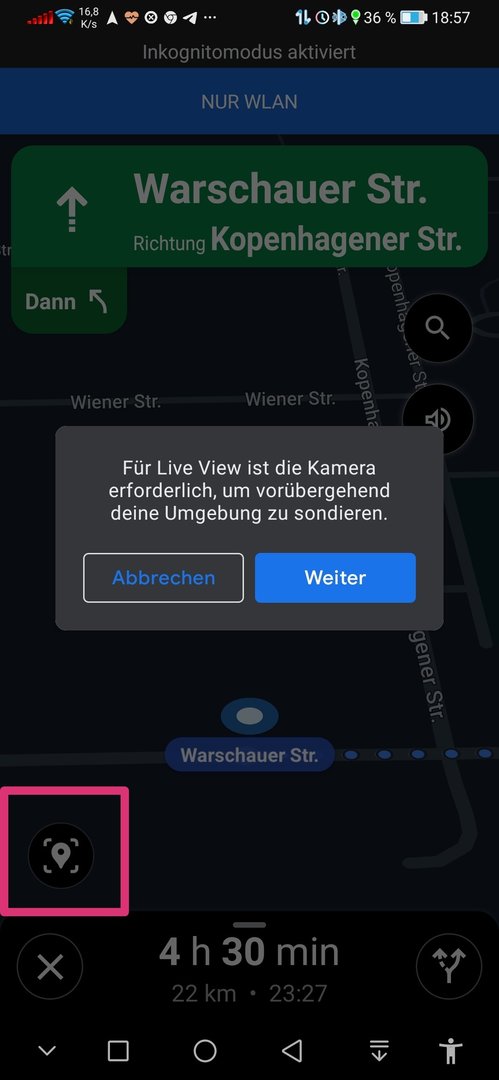

In Maps eine Route anlegen,dann Fortbewegung als Fußgänger
Dann solltest unten Live... sehen
Nein, das Live-Symbol ist dort nirgends zu sehen.

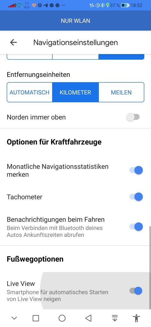

@Parynx
Geh mal in Navigationseinstellungen ganz nach unten
Die Fußwegoption wird mir bei den Einstellungen nicht angezeigt und im Play Store sind keine neuen Updates vorhanden.
Öffne Maps Drücke rechts das Zeichen für dein Aktuellen Standort. Jetzt Slide irgendwo hin.Drücke lange auf irgend eine Stelle,bis das rote Zeichen kommt. Im Anschluss gehst du auf Route. Jetzt kannst du in einer leiste im oberen Drittel auswählen ob du Auto,Laufen,ÖVP ODER Fahrradfahren willst. Gehe auf Laufen. Jetzt kommt unten der Button.
Siehe Video.
Ansonsten erst Mal aktivieren.
öffne Maps und klicke oben auf dein Avatar. Im nächsten Fenster auf Einstellung klicken . Jetzt auf Navigation und ganz unten auf Live View.
Siehe Video.
