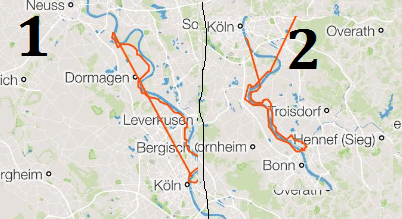

Als Zweitgerät Huawei P30Lite bestellt - eigentlich zufrieden, soweit...
Hatte schon enorme GPS-Probleme mit Huawei P9 vor langer Zeit...
Folgegerät Samsung S8 hat anstandslos 150 Aktivitäten aufgezeichnet - über 10000km
Jetzt nach zwei P30Lite Aufzeichnungen dieser Schlamassel
Meine Frage: sind verschiedene GPS Sensoren verbaut oder liegt es an Software?
Hat jemand ähnliche / andere Erfahrungen zur GPS Qualität?
Es liegt nicht an Energiespar-Einstellungen, wie angeblich noch beim P9 - da wurde nach ca. 1h Aktivität abgebrochen.
Probiere gerne noch zwei Aktivitäten aus - ansonsten versuche ich -leider- das Handy zu reklamieren.

Handy war in meiner Brusttasche - wie immer alle Handys beim radeln, daran kann's nicht liegen.
Meine Erklärung: entweder qualitativ unterschiedliche GPS Sensoren verbaut oder Software-Problematik
Hi,
wer sagt Dir, dass es nicht das gleiche Problem wieder ist? Die Huawei sind in ihren Energiespareinstellungen immer noch sehr restriktiv und man muss genau wissen wo an welcher Stelle man was einstellen sollte.
Ich frage deswegen, weil z.B. im ersten Bild wie ich es deute ersichtlich ist, dass das GPS aussetzt und mittels der geraden Linie den Schlusspunkt setzt. Als wäre es eben in einen Hintergundschlaf gefallen... Im Zweiten könnte man meinen, das GPS setzt erst nach einer gewissen Zeit ein.
Die Strecken die es aufgenommen hat scheinen aber ok zu sein, oder?
