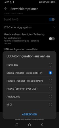

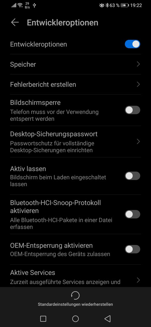

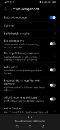

Hallo liebe Foren Mitglieder,
leider habe ich ein sehr doofes Problem. Die HiSuite erkennt mein P30Pro nicht. Folgende Einstellungen habe ich vorgenommen:
Entwickleroption > USB-Debugging > aktiviert
Entwickleroption > Bei USB-Verbindungen immer nachfragen > aktiviert
Entwickleroption > USB Konfiguration > Media Transfer Protokoll (MTP) > aktiviert

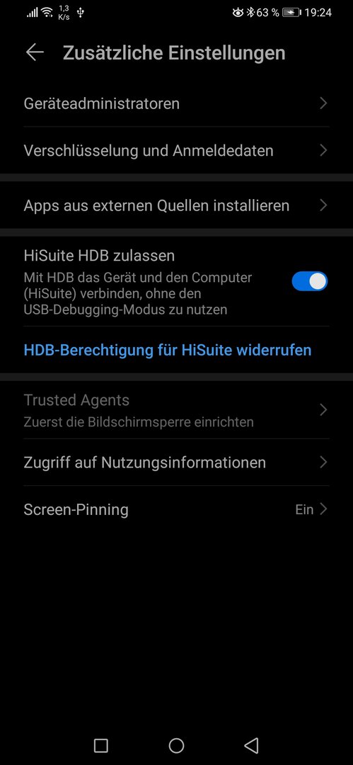

Zusätzliche Einstellungen > HiSuite HDB zulassen > aktiviert
Zur sauberen Dokumentation habe ich natürlich Screenshots angehängt, nur zur Beweisführung.

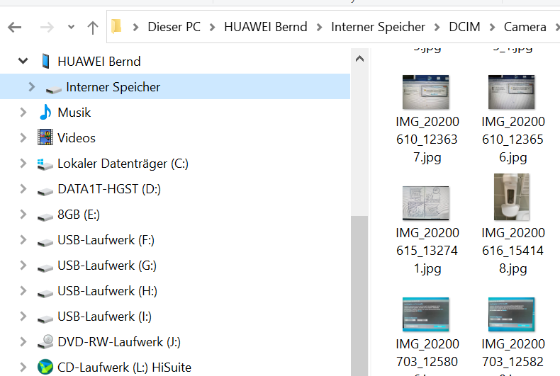

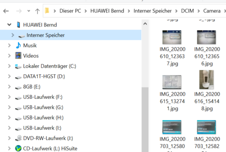

Die Dateien auf dem Gerät kann ich im Explorer einsehen, kopieren und löschen.
Auch das HiSuite CD-Laufwerk ist sichtbar und die HiSuiteDownLoader.exe läßt sich installieren, updates klappen auch.
Aber die Hisuite behauptet steif und fest, das P30Pro hätte ich garnicht angeschlossen.
Ist das einem von Euch auch schon passiert und hast Du das Problem vielleicht sogar lösen können.
Vielen Dank soweit erst einmal, schönen Feierabend.
Mit freundlichen Grüßen,
Bernd

Ja, die Dateien auf dem Gerät kann ich im Explorer einsehen, kopieren und löschen.
HiSuite 10.0.1.100_OVE, weder zeigt das Huawei Codes an, noch kann ich diesen in die
HiSuite eingeben da es das Gerät nicht erkennt, gerade eben meldete HiSuite das die
Treiber zu Testzwecken aktualisiert werden könnten, aber leider ohne Erfolg.
Also grundsätzlich muss in den Entwickleroptionen überhaupt nichts eingestellt werden, sie müssen nicht mal aktiv sein
HDB zulassen muss aktiv sein (hast du ja), dann HiSuite am Smartphone starten, USB Kabel am Smartphone rein und an den PC, Dialog zum Laden wird kommen, antippen, ändern auf Dateien übertragen, dann gibt die HiSuite am Smartphone einen Code aus, der wird am PC eingegeben und die Verbindung baut sich auf

USB Debugging nicht sonder HiSuit HDB.
Suche mal nach Debugging dann wird die die Einstellung angezeigt.
Handy an den PC und dann sollte HiSuit automatisch starten.

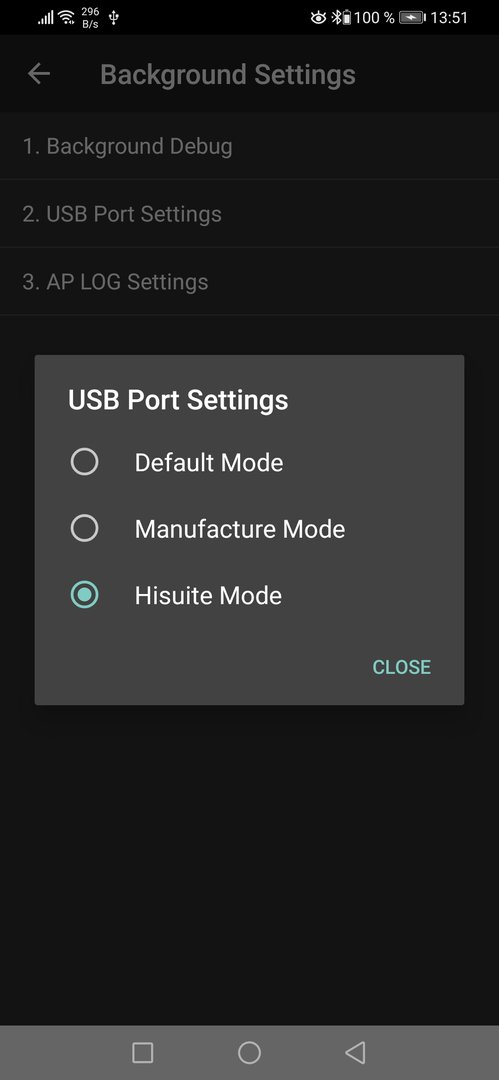

Versuche mal Folgendes:
  • USB Debugging aktiv.
  • OEM Entsperrung aktiv.
  • Im Dialer eingeben: *#*#2846579#*#*
  • Es öffnet sich das Projektmenü.
  • Gehe zu:
  • 1.Background setting,
    2.USB ports setting,
    wähle: Hi Suite Mode.
  • Nun mit dem PC verbinden.
Jetzt sollte das Phone von HiSuite erkannt werden.

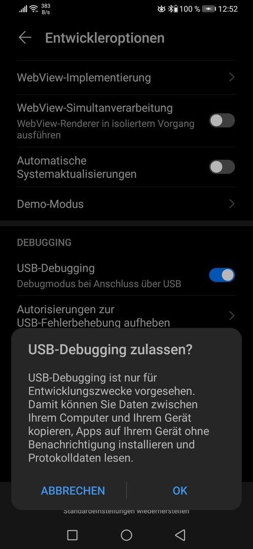

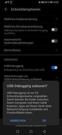

RSA Bestätigung ist mir nicht untergekommen, nur die Debugging zulassen Abfrage, natüddelich mit ok bestätigt
HiSuiteMode hab ich gemacht, leider ohne erfolg.
