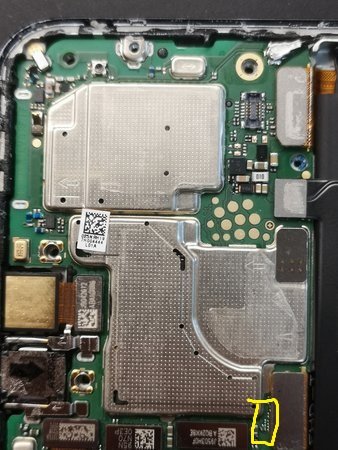

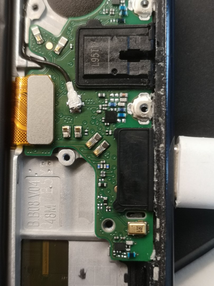

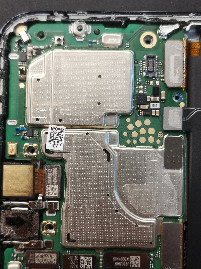

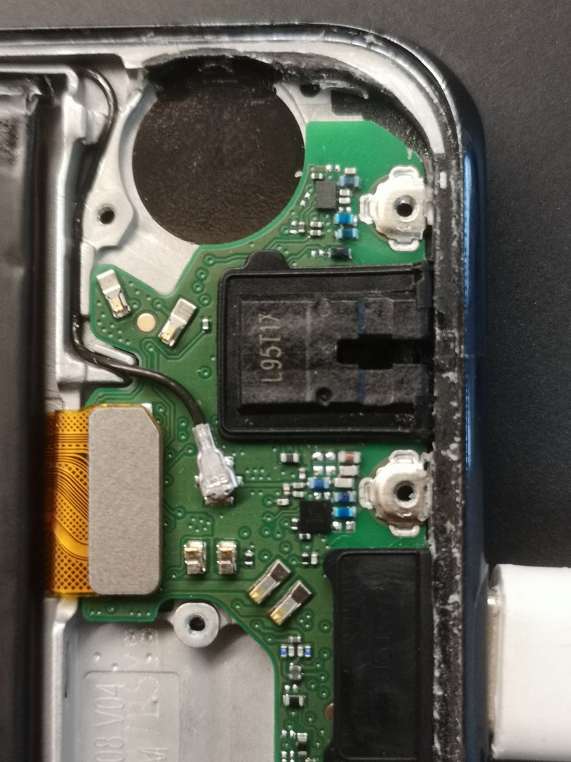

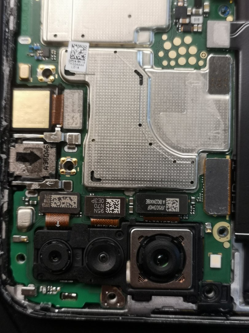

Hier mal die Bilder, vielleicht kann jemand was sehen, und mir vielleicht mal markieren wo ich Durchmessen soll. :)

Hmm..bis jetzt hab ich kein fehlendes Teil ausgemacht, aber ich kenne nicht alle Komponenten, kann nicht sagen es fehlt was...
Sieht aber soweit gut aus.
Ist da wirklich nur eine SMD am Displaystecker (Bild 1, unten rechts, nur 1 schwarze SMD, sind da abreißspuren?)
Das Flexkabel von der unteren Platine zum oberen Logicboard (Unter dem Akku) das ist unverletzt?
Manchmal reicht eine Schramme beim Ausbau, oder ein Knick damit es nicht mehr richtig funktioniert....
VG
Flex Kabel sieht in Ordnung aus, hatte das auch nicht angerührt beim Umbau.
Und abgerissen sieht garnichts auch..
Würden sie mir die SMD's mal markieren? Wenn es keine Umstände macht
das hier, Gelb umrandet...nur 1 SMD? waren da mal mehr?
Danke! Und nein definitiv nicht
Soll ich mir einfach mal einen neuen Akku bestellen?...
Okay, das ist eh der Display Stecker.
Auf der anderen Seite ist der von der Stromversorgung unten und der Akku.
Ich habe schon Geräte in Reparatur gehabt, da fehlten einige SMD weil übersehen oder gar herausgenudelt wurde mit allerlei Werkzeug.
Klar das es danach nicht mehr geht.
