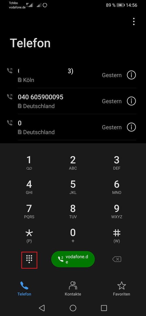

Hallo zusammen, leider funktioniert seit einiger Zeit die Funktion der Dtmf Töne nicht mehr. Z. B. Wenn ich bei einer Hotline eine Ziffer drücken muss um zu einer bestimmten Abteilung zu gelangen. Ich habe alle Einstellungen durchsucht und auch das Netz, leider konnte ich nichts passendes finden. Kann mir jemand helfen und beschreiben wie ich diese Funktion wieder aktiviere? Vielen Dank, Gruß Nicole
Ich rufe dazu das Ziffernfeld auf.
Siehe Anhang.

Ja das mache ich auch aber wenn man eine Ziffer wählt ertönt nicht diese typische Signal sondern nur eine Art klacken.
