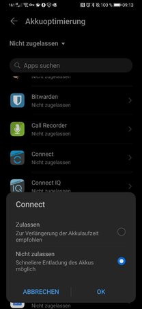

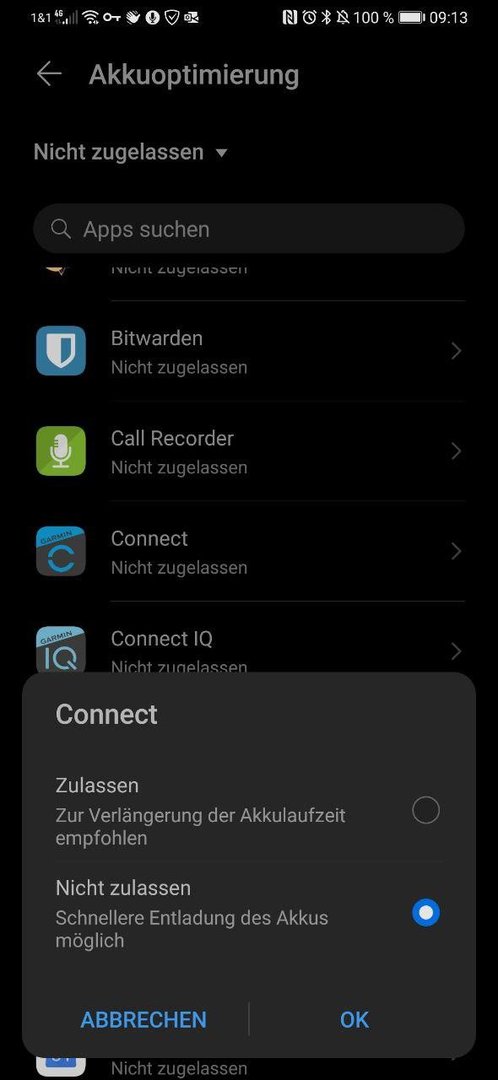

Einstellungen > Apps > Apps > Sonderzugriff (drei Punkte Mneü oben rechts) > Akkuoptimierung > Alle Apps > dann deine App suchen und "Nicht zugelassen" auswählen

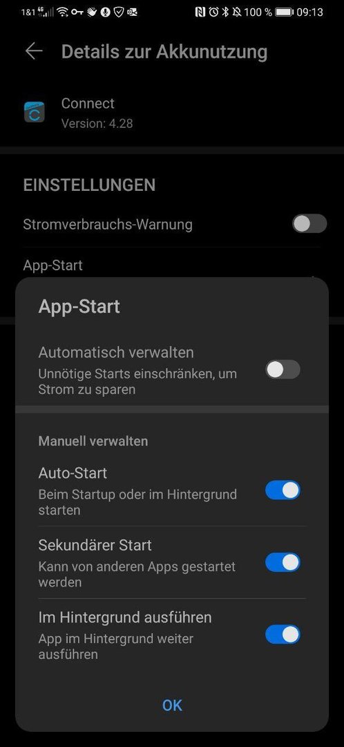

In den Einstellungen der App unter "Details zum Stromverbrauch" > "App-Start" > "Automatisch verwalten" deaktivieren und die drei Sachen darunter aktivieren.
