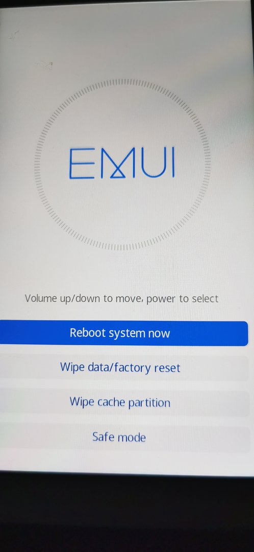

Ansonsten teste mal.
Ausschalten
Kein Kabel anschließen!
jetzt lauter und Power drücken und halten.
Halten ,halten. So lange bis ein Bild kommt mit Huawei und unten 4 Menü Punkte.
Zwischen durch vibriert es und es kommt das Huawei Logo. EGAL als weiter halten.
Da auf WIPE CACHE PARTITION
Danach auf REBOOT SYSTEM NOW
Dei Bild kann anders aussehen da das Bild von Emui 9 ist.
