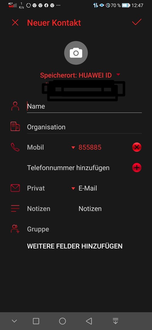

Meinst du unter Anzeigeeinstellungen oder hier

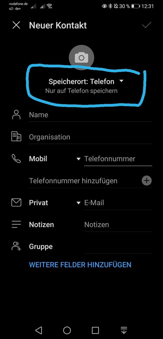

Wenn ich in der Telefonapp einen neuen Kontakt hinzufügen will ist als Speicherort immer Telefon vorausgewählt.
Da würde ich gerne das Office365 Konto als Standardspeicher auswählen, damit Frauchen beim anlegen eines neuen Konakts nicht immer den Speicherort umstellen muss, das ist meines Erachtens nach eine große Fehlerquelle wenn man nicht darauf achtet
Hallo @TheGamerFace, willkommen bei AH.
Wenn Du einen neuen Kontakt erstellst, kannst Du oben einstellen, wo der Kontakt gespeichert werden soll. Beim nächsten Erstellen eines Kontaktes sollte der zuletzt gewählte Speicherort dann voreingestellt sein. Ob das allerdings auch mit dem Office365-Konto funktioniert, kann ich nicht sagen, das müsstest Du probieren.
Reaktionen: TheGamerFace
Das ist die Lösung, danke!

Aber vorsicht, wenn das Handy aus war und wird wieder hochgefahren, ist der Standartspeicher wieder der alte.
So ist es jedenfalls bei mir.
Ist bei mir nicht so. Es bleibt bei @gmail. Kann aber bei ihm, natürlich, anders sein. Kann er ja mal testen.
Du hast recht. Ich habe es gerade noch mal probiert und der Speichort, war der alte.
Komisch ist dann nur, dass es mir schon öfter passiert ist, dass beim Abspeichern eines neuen Kontaktes, der Speicherort geändert war.
Seit dem, schaue ich immer erst, welcher ausgewählt ist.
