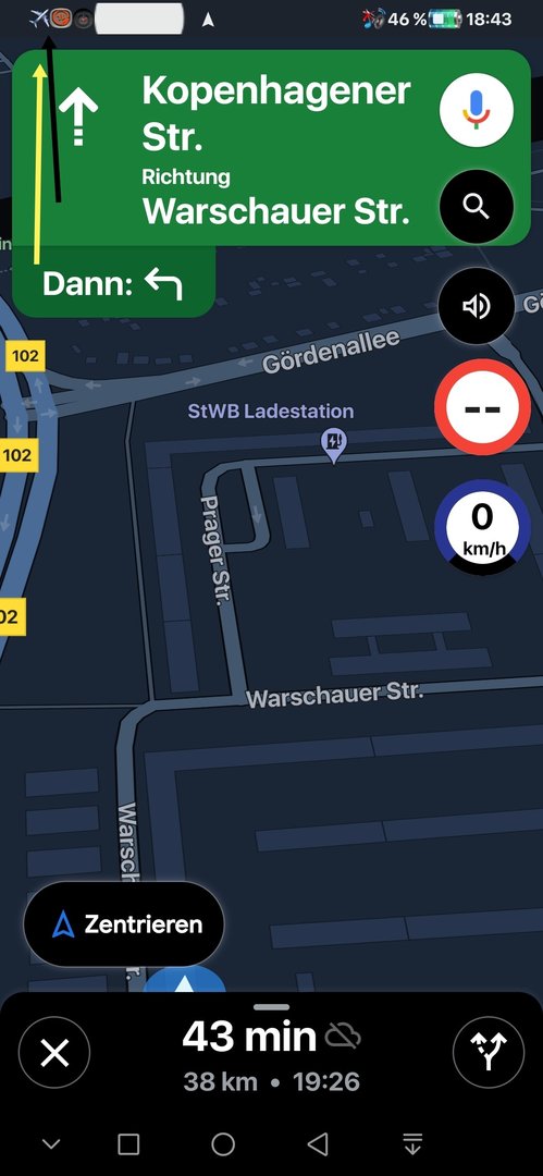

@daywalker1911
Das geht so
@rene3006 Und so sieht das bei mir aus.

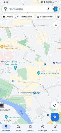

Scheint definitiv irgendwas bei dir zu sein. Bei mir geht's problemlos (erst Flug Modus angemacht, dann google mapa geöffnet und dann noch etwas über die Karte gescrollt damit nichts zufällig noch vom letzten Mal vorgeladen ist). Wenn nichts mehr hilft: Gerät komplett zurücksetzen oder zumindest google Maps löschen und komplett neu installieren.
Ansonsten kann ich nur empfehlen dir trotzdem einen Tarif mit mobilen Daten zu holen. Da gibt's schon Tarife für teilweise 3 Euro mit 1gb und all net flat und SMS flat. Dein aktueller Tarif wird kaum günstiger sein, dafür hast du aber Nachteile. Mobile Daten kannst du bei Bedarf trotzdem jederzeit deaktivieren. Oder direkt Flugmodus.
