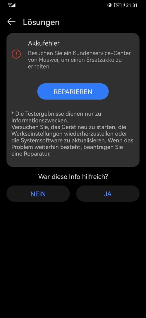

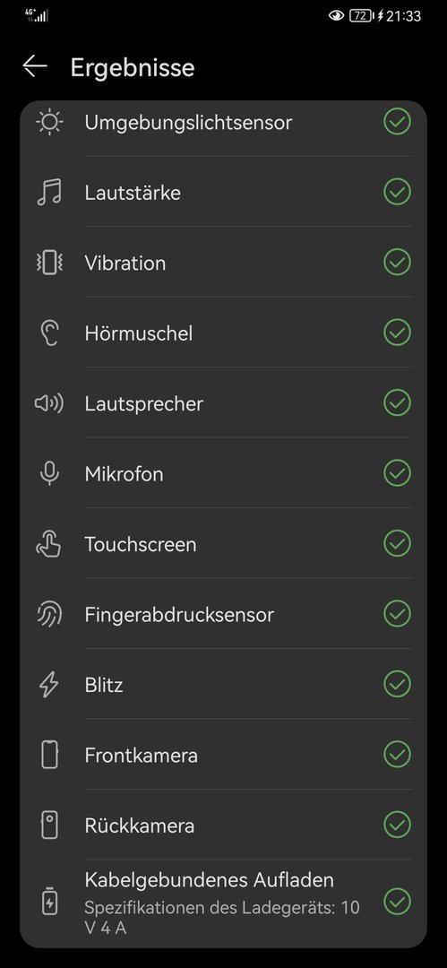

Habe das P30 (non Pro) seit knapp über drei Jahren in Gebrauch und stelle in letzter Zeit fest, dass der Akku maximal dreiviertel Tag mitmacht. Spiele sind keine installiert. Jetzt wo manche Apps wie Regenradar oder die DHL App erst nach einem Neustart wieder richtig funktionieren habe ich die Idee gehabt die Huawei Smart-Diagnose auszuführen. Habe diesen zuvor noch nie gestartet. Und siehe da mir wird ein Akkufehler diagnostiziert. Allerdings gibt es keinerlei nähere Informationen hierzu! Neulich ist das Handy hart auf den Computertisch geknallt. Und zwar hatte ich einen neuen Fahrradsattel installiert. Die Sattelstütze in der Hand habe ich am Computertisch mit der Wasserwagen -app die Neigung eingestellt und dabei ist mir das Handy von ca. 50 cm Höhe mit der Kameraseite unten auf den Tisch geknallt. Ob dieser Akkufehler daher rührt ist jetzt die Frage? Hatte eigentlich vor, das P30 noch etwa ein Jahr lang zu nutzen. Habe jetzt ein wenig Angst dass der Akku eventuell ein Sicherheitsrisiko darstellt, gerade dann wenn man es in der Hosentasche trägt...

Nun, ob der Akkufehler vom Sturz herrührt, ist reine Kaffeesatzleserei.
Wenn du auf Grund der Fehleranzeige Bedenken hast, das Gerät weiter zu verwenden bzw der Akku Zicken macht, sende es zum Service und lass es direkt prüfen.
Nebenbei bemerkt, mir wird immer noch die Akkuaustausch-Aktion für 39€ angezeigt.

Die Diagnose hat vermutlich festgestellt, dass dein Akku seinen Lebenszyklus erreicht hat und ein neuer benötigt wird. Es wird kein Diagnose Tool geben, welches dir einen äußerlichen Defekt am Akku nennen kann, wie sollte so etwas funktionieren ? Dein Smartphone misst die Temperatur , sowie die spannung vom Akku. Das Diagnose Tool wird festgestellt haben, dass dein Akku eine niedrige maximal spannung hat und daher ausgetauscht werden sollte. Das wird nichts mit dem Sturz zu tun haben, sondern einfach am Verschleiß vom Akku.

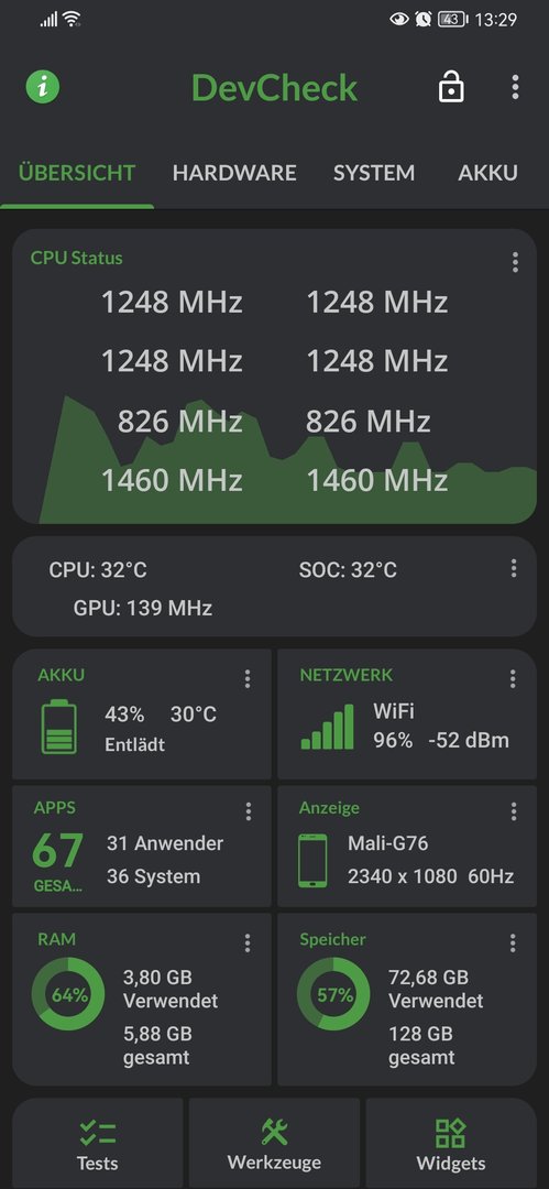

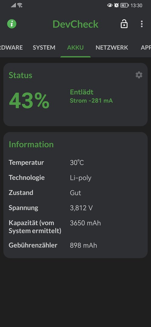

Vielen Dank! Nein im Leistungsmodus ist das Handy nicht und die Helligkeit ist meist unter der Hälfte. Augenschonen ist aktiv. Anbei die Screenshots von der empfohlenen App! Wie sind die Analysen zu interpretieren? Unter Zustand wird "gut" angegeben.

Aber davon mal abgesehen, hast du dir die Screenshots oben der empfholenen DevCheck angeschaut. Mir sagen die Werte nichts ^^
Reaktionen: Spacewalker
@anddroid Die Werte zeigen halt nur den aktuellen Status des Gerätes wie CPU Nutzung usw.
Ich war nur neugierig, ob beim Akku etwas anderes steht außer "gut".
