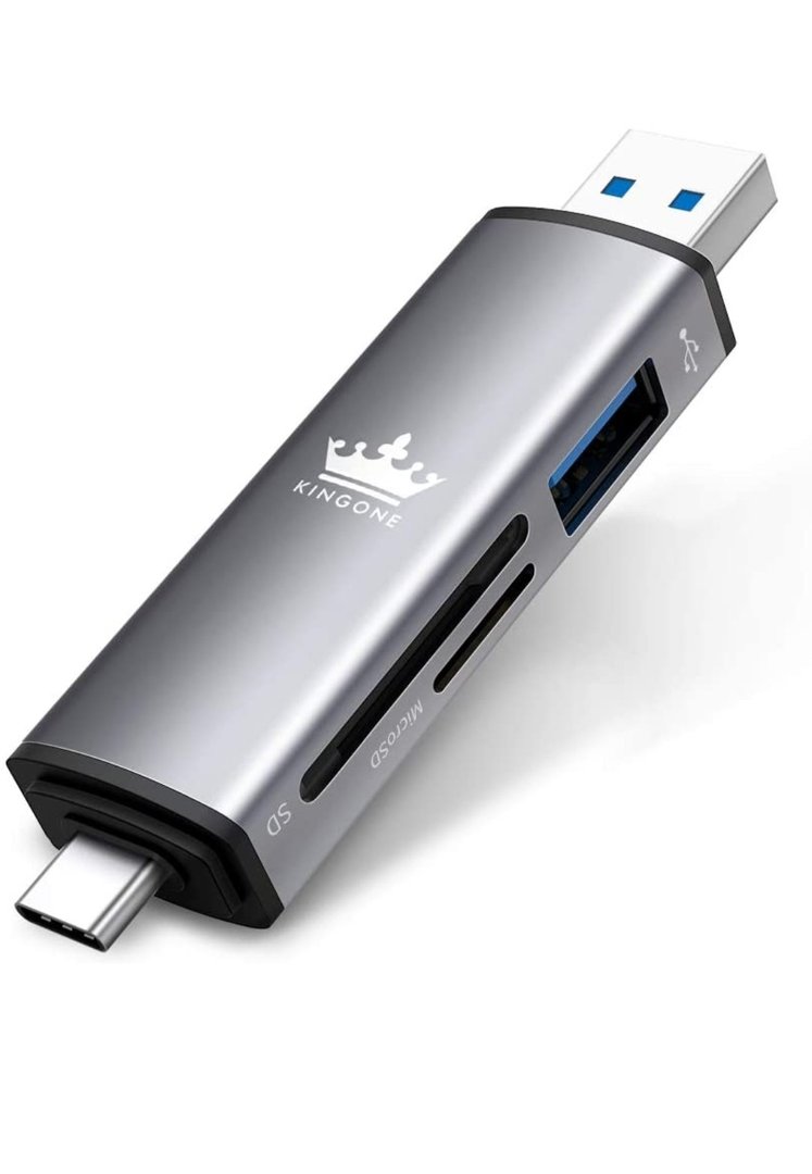

Ich habe einen Kartenleser gekauft, um unterwegs mal schnell Bilder von der SD Karte meiner Kamera auf das Handy zu laden. Mein P30Pro tut aber nix, wenn ich ihn einstecke, woran kann das liegen? Screenshot_20220420_161158.jpg

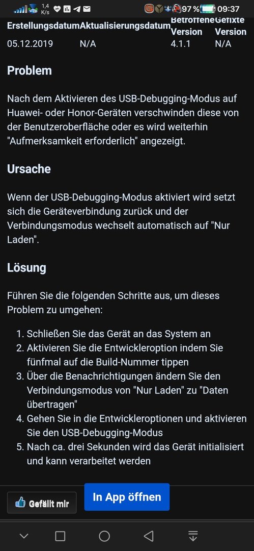

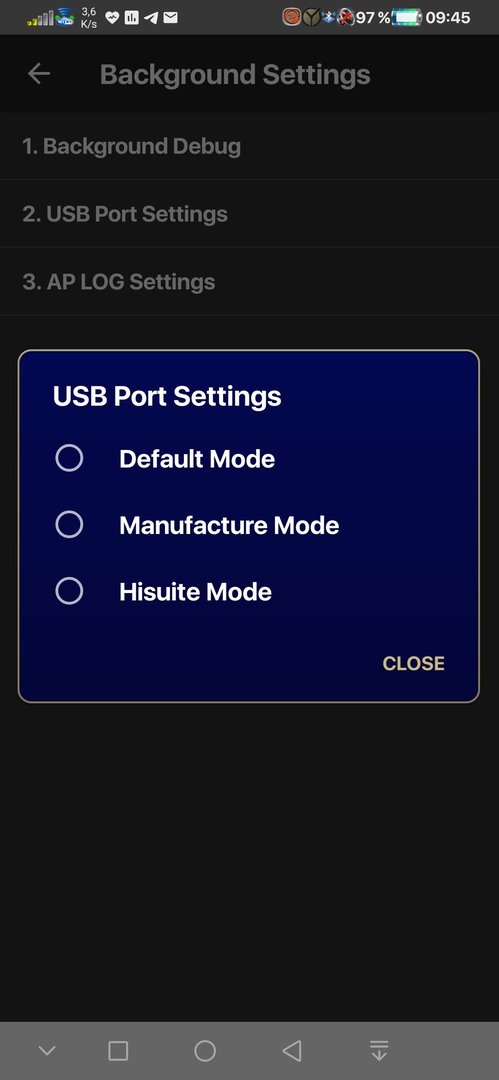

Das ist dein Erfahrungsbericht.Nicht alle nutzen ein Case etc und haben dieses Problem.
Die vielen Threads im Net zeigen leider eine andere Meinung.
Was und wofür USB Debbugging ist weiss ich.
Nur bei Huawei ist es eben damit möglich.
Das wurde im Hua Blog oft von mir früher gepostet und half hier zu 90%.
Auch ist das im Net oft zu lesen.
Huawei hat den Entwickler Modus damals total verkorksten.
Hier mal was,
Muss man Querlesen.
Zum lesen.
Nun hat das auch bei ihr geholfen.
Man hätte sicher auch das MTP einstellen können im Entwickler, nur bei 80% wird dieser zurück gesetzt
