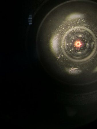

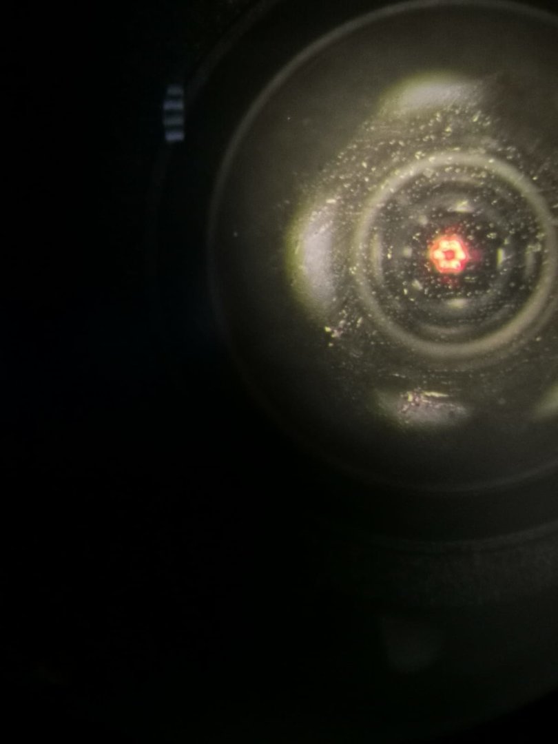

Für alle die den Alten Rahmen mit dem alten Fingerabduckscanner nicht mehr haben, wollte ich mir mal die neuen Fingerabduckscanner (habe davon mehrere), unterm Mikroskop mal anschauen. Um vielleicht den Fehler zu finden. Bild1 seht Ihr einen dieser Scanner - absolut verdreckte Linse (Kleber oder ähnliches), also für ein Neuteil ein Nogo - kann man schon wieder Huawei um die Ohren hauen. Eine Reinigung mit Isopropanol Bild2, und die Linse war wieder sauber. Leider war das nicht der Fehler, es können immer noch keine Fingerabdrücke registriert werden :(.
