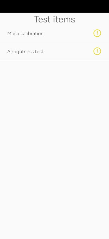

Danke, aber schade die app kenne ich schon und der sensor wird mir nicht angezeigt 😅.... Aber danke für deine Mühe!
Bearbeitet von: Cris - Grund: Bilder bitte im Anhang belassen, Gruß Cris.
@DarkusHelius Bisd du dir sicher, dass der Sensor auch angesteckt und das Flachbandkabel nicht eingerissen ist?
-> an der Stelle gehts recht eng zu und da kann das schon mal passieren...
Wenn der Fingerprintreader nicht mal erkannt wird muss hier wohl ein Hardwareproblem vorliegen ;)

Leider funktioniert der Fingerprint immer noch nicht.
Wird Hardwaremässig nicht mehr erkannt :(
Werde jetzt mal das Flex und den Simcard Reader tauschen , mal sehen ob es daran liegt
lg
Fehler gefunden war das USB Flex Kabel, 1 pin fehlt :1f622:
Neues bestellt ;)
