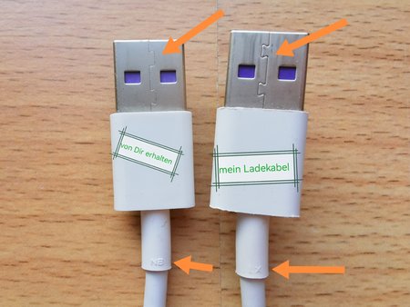

Habe von Huawei Support freundlicherweise ein Ladekabel zugesandt bekommen weil mit dem zum P30 zugehörigen Ladekabel irgendwann kein SuperCharge mehr möglich war. Habe aber noch ein zweites Huawei Ladekabel mit dem SuperCharge funktioniert.

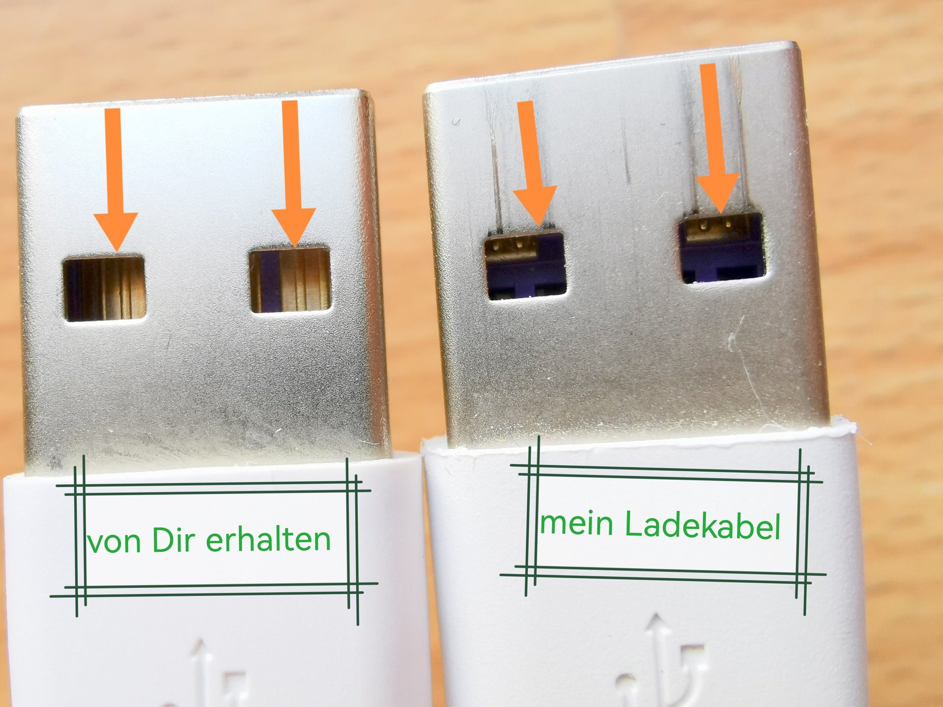

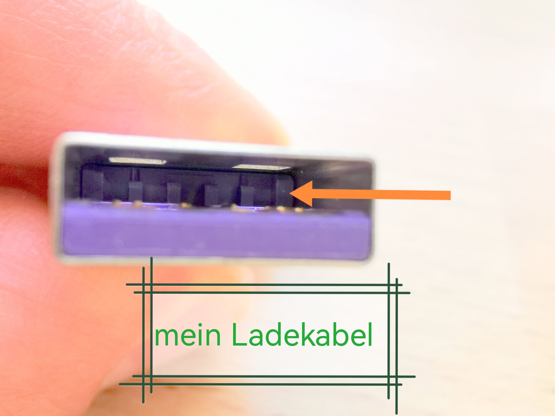

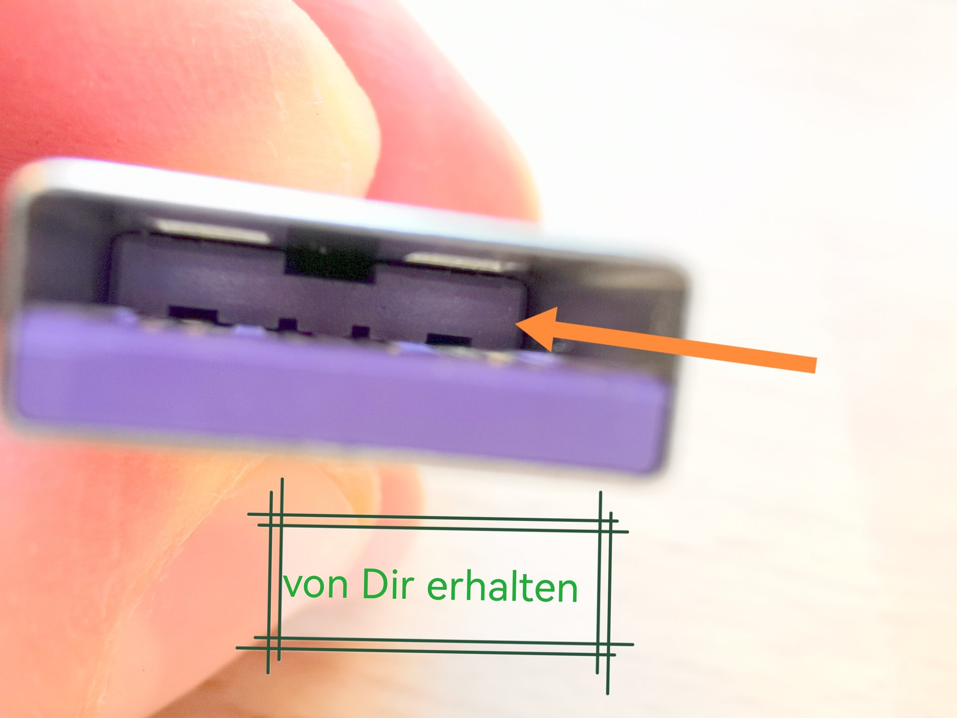

Ich habe mir mal die beiden Ladekabel genau angeschaut, es steht zwar bei beiden "5a" doch unterscheiden sich beide in der Fertigungstechnik. Mit der Beschriftung "von dir erhalten" ist übrigens das Ladekabel vom Huawei Support gemeint. Und mit der Beschriftung "mein Ladekabel" ist das besagte zweite Ladekabel gemeint mit dem SuperCharge funktioniert.
Gibt es eventuell für SuperCharge explizite Ladekabel?

Meins sieht aus wie das vom Huaweisupport, nur das F draufsteht, und keine Auskerbungen wie im 4.ten Bild im Plastik sind.
Das habe ich aber für paar Euro bei Ebay gekauft und funktioniert einwandfrei mit SuperCharge bei meinem P30 Pro, was denke ich keinen Unterschied macht.

Wie erwähnt: das Aufladen im SuperCharge Modus funktioniert mit dem rechten Ladekabel (beschriftet oben im Bild als -mein Ladekabel-). Mit dem vom Huawei Support gelieferte Ladekabel funktioniert das Aufladen im SuperCharge Modus dagegen nicht! Auch mit einem anderen Ladekabel aus dem Internet funktioniert es nicht! Es muss also irgendeine Besonderheit an dem funktionierendem Ladekabel liegen!
