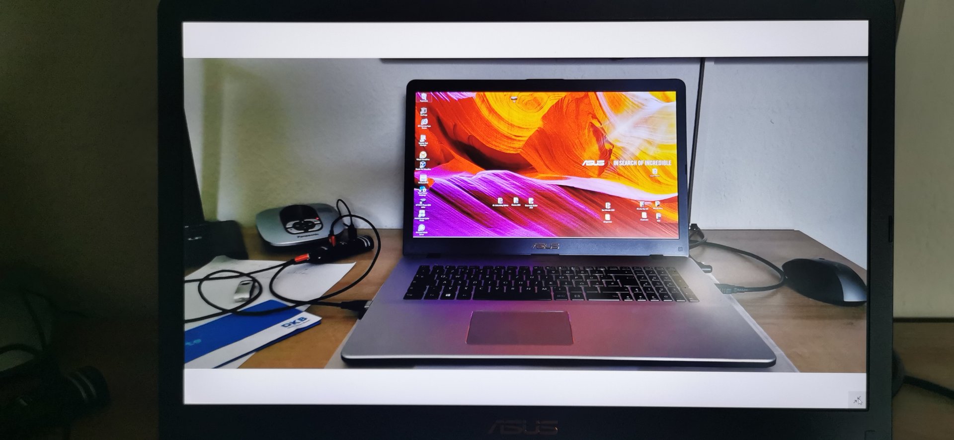

Hallo Gemeinde,
ich bin eigentlich Fan vom Huawei. Zuerst das P10 dann P20 und nun P30 - aber seit ca 3 Wochen bekomme ich keinen Vollbildmodus auf meinem Laptop mehr angezeigt. Ich habe alle Einstellungen mit der Kamera ausprobiert und am Rechner die Bilder mit verschiedenen Programmen geöffnet. Überall das gleiche Ergbnis -
weiße Streifen am oberen und am unteren Bildrand.
Die EMUI ist die12.0.0.134
Meine Bilder habe ich schon immer im Vollbildmodus aufgenommen und hatte mit der Darstellung am Rechner nie Probleme; keine weißen Streifen oben, unten, links, rechts.
Ich hoffe es hat nichts mit der neuen Software zu tun. 😰
Kennt jemand den Fehler oder stelle ich mich nur zu dumm an ?

Bei mir auch so.
Im Vollbild Modus fehlen dir auch fast 1100 Pixel in der Höhe und einiges an Daten.
Bin jetzt kein Foto Profi aber normal hast du 4:3 und im Vollbild Modus müsste es ja dann 16:9 sein. Da kann dir bestimmt @LZ86 genauer was dazu sagen.

Ich denke, es ging um die Randfarbe.
Also Weiß/Schwarz..
So hab ich es verstanden..
Er meinte das überhaupt ein Rand da ist. Warum es nicht den gesamten Anzeigebereich vom Viewer einnimmt.
Reaktionen: LZ86 und catch&release
Ja, schon klar.
Das geht ja nicht, weil das Display vom Laptop 16:9 ist und das Foto 2:1(gerundet, ist genau 76:35)..
Dann müsste das Foto vertikal gestreckt werden, was aber zu Verzerrungen führt.
Das wird ja wohl niemand wollen.
Dann bleibt ja nur der schwarze Rand.

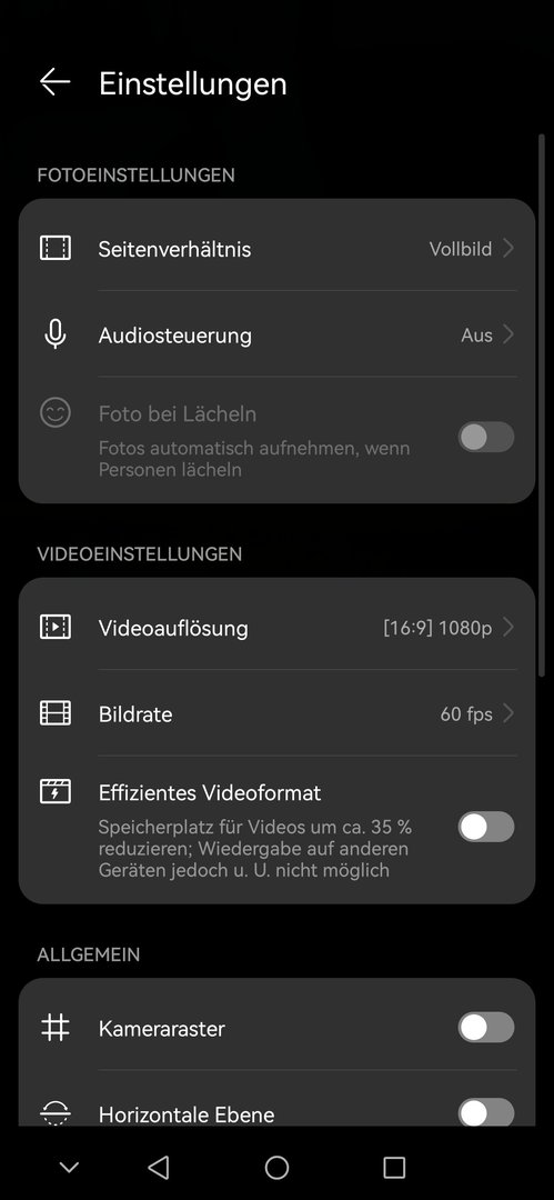

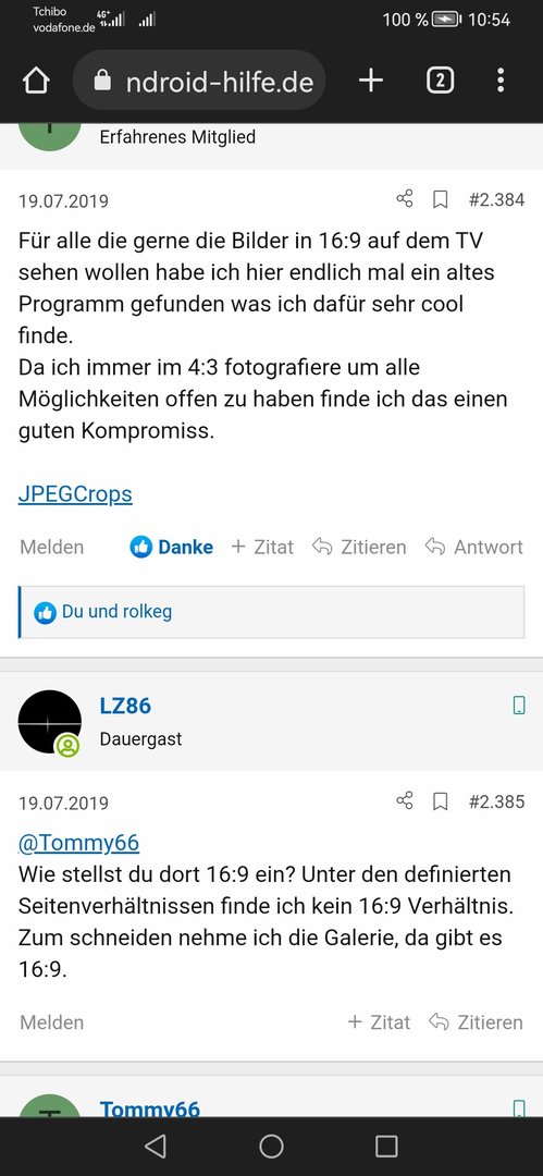

Schaut euch diesen Screenshot an.
Dann hatte das P30Pro wohl niemals das 16:9.. Ich habe auch keine Fotos mit diesem Format in meinem Archiv gefunden. Für das P30 kann ich es aber nicht sagen.
