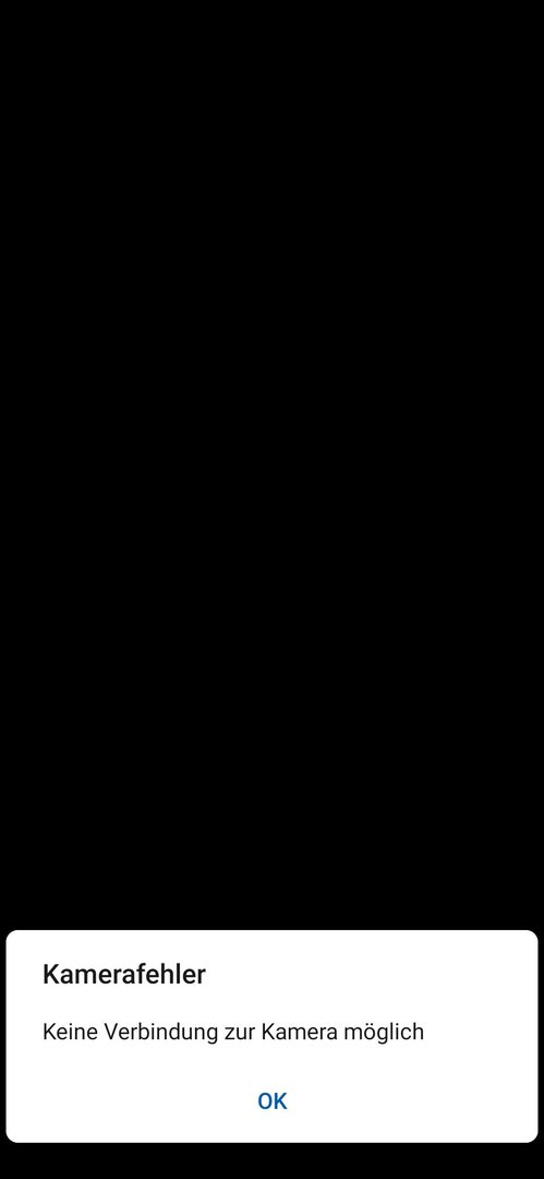

Ja der Lautstärkeschieber verändert sich dabei nicht. Jetzt spinnt bei meinem Gerät auch noch die Kamera immer wieder kommt die Meldung "Kamera nicht verbunden". Da scheine ich Pech gehabt zu haben... Ein Ersatzgerät ist unterwegs. Ich werde berichten, ob das Problem mit der Lautstärke auch da besteht. Ein bisschen skeptisch bin ich ja jetzt schon... Ist mein erstes Huawei Handy & bei einem Gerät für 1.100,- (256GB) darf das nicht sein!

Nein, dürfte nicht sein. Kommt aber leider immer mal vor. Egal ob Huawei, Samsung oder Apple. Es gibt immer Geräte die trotz Qualitätskontrolle durchrutschen und einen defekt haben.
Für den Kunden immer ärgerlich. Ich kenne das, ich Arbeite auch in der Qualitätssicherung bei einem Automobilzulieferer, nur wenn was bei uns Qualitätstechnisch nicht passt, können auch schon mal Menschenleben auf dem Spiel stehen.....Dann lieber doch nur ein defektes Smartphone ;)
