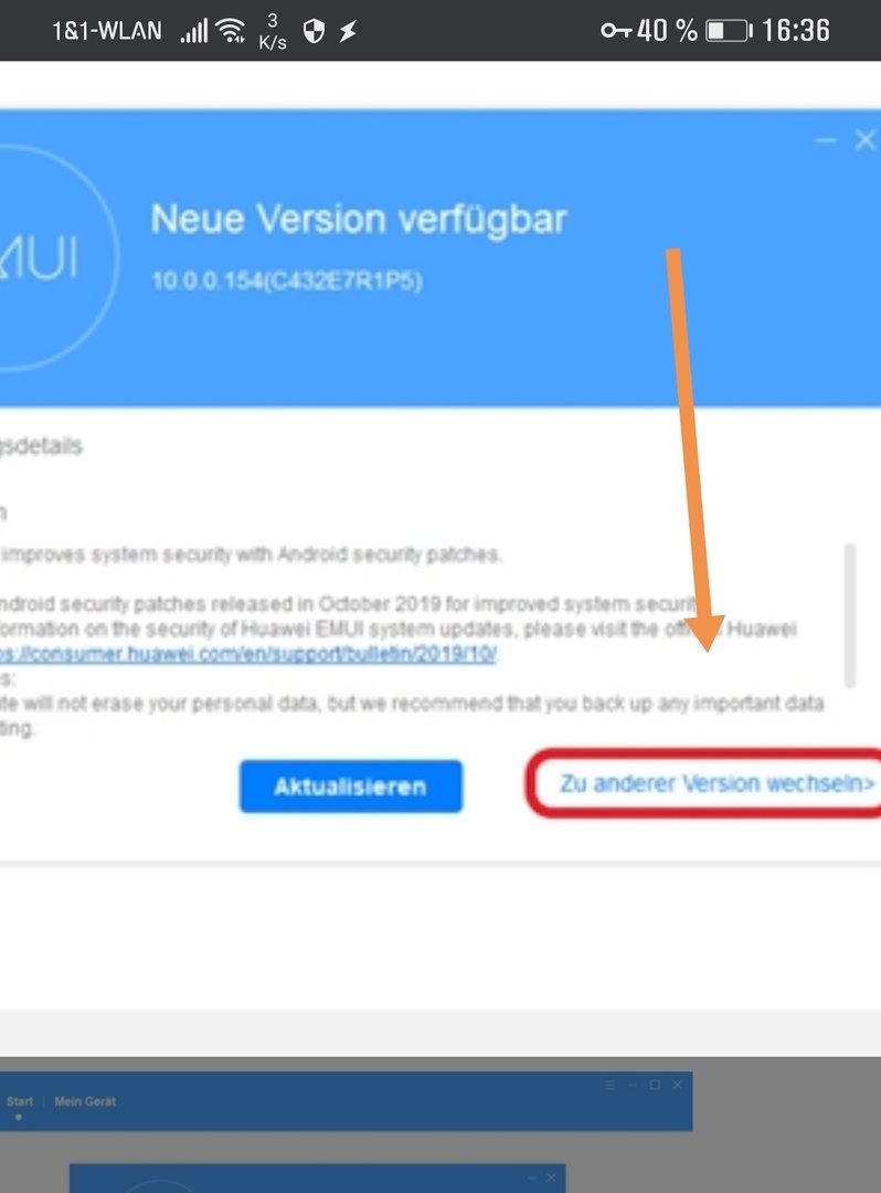

Bei hisuite steht nur dass die Firmware aktuell ist, aber es wird nicht wie bei anderen die alternative angezeigt eine andere Firmware zu installieren. Ich weiß nicht warum mir das nicht angezeigt wird.

Versuch mal diese Version.

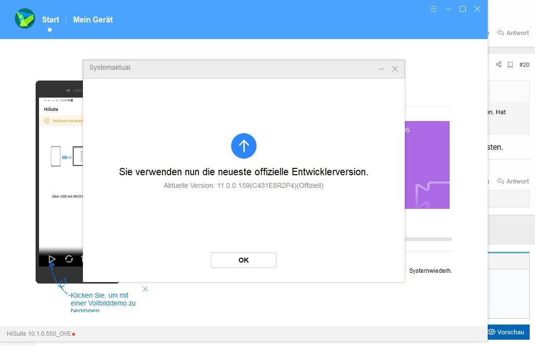

@Spacewalker
habe meine Version gerade deinstalliert und die von dir vorgeschlagene getestet. Leider gleiches Bild. Es wird kein Wechsel auf eine andere Version angeboten.
@terminikker Auch, wenn du ok klickst und anschließend auf Systemaktualisierung?
Dann sollte sich auch das Dialogfeld für die andere Version öffnen. Könnte dies jemand evtl verifizieren?
@Spacewalker bei mir leider nicht. Wenn ich auf ok klicke, bin ich wieder direkt auf dem HiSuite Startbildschirm und wenn ich dann wieder auf Systemaktualisierung klicke kommt nach kurzer Suche wieder der gleiche Bildschirm.

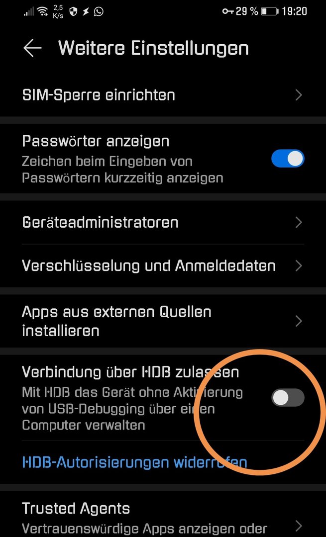

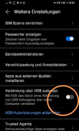

@terminikker Dieser Schalter ist aktiv?
Ansonsten wird wohl nur die HiSuiteProxyMethode helfen.

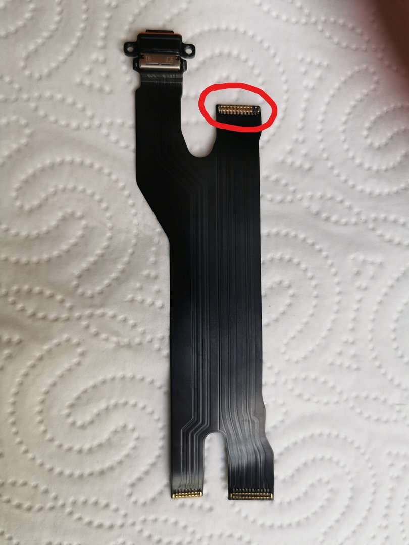

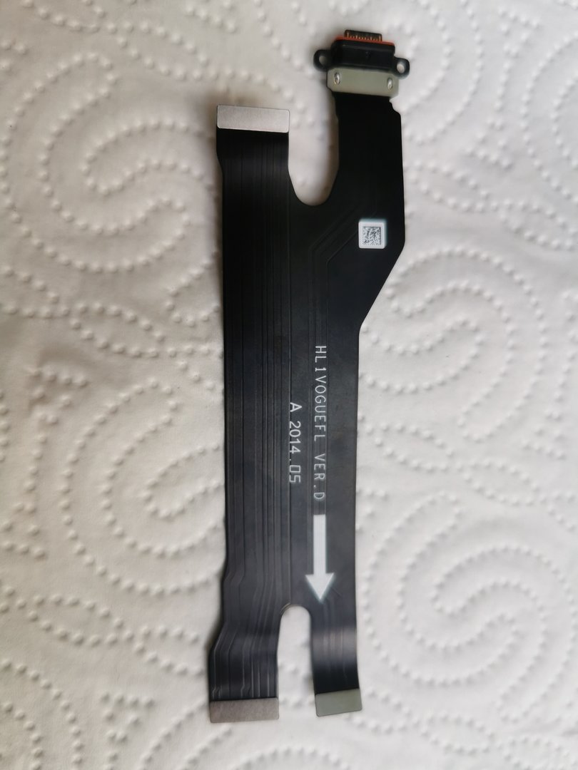

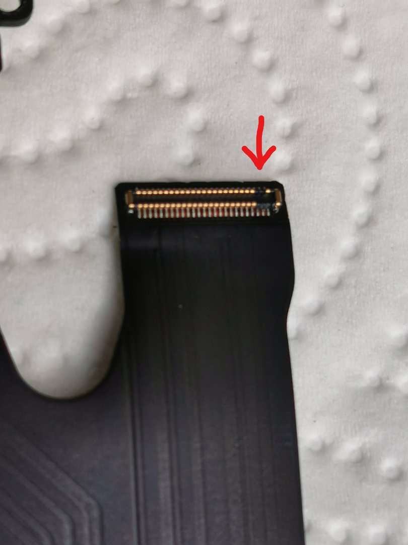

So ich möchte mich jetzt nochmal zu Wort melden. Habe die letzten Tage noch weiter rumgefummelt und versucht meinen Fehler zu beseitigen. Und ich muss sagen ich habe es geschafft. Mikrofon funktioniert wieder einwandfrei. Es lag definitiv nicht am Mikro, auch nicht an der Software. Bei mir war der Übeltäter das Main-Flex Kabel (das wo auch der USB-C Anschluss dran ist). Da heben sich an dem Stecker einige PINS verabschiedet (siehe Bilder). Ich weiß nicht, wie das gehen kann, aber es ist so. Neues Flexkabel bestellt und sofort funktioniert.
Dies ist natürlich keine universelle Lösung für das Problem, aber in meinem Fall war es die Ursache.

Ich weis nicht ob der Beitrag noch relevant ist, wenn ja habe ich die Lösung für euch.
Es liegt an dem USB flex Kabel das unter anderem auch zur Sim Platine(das Mikrofon befindet sich auf dieser) führt.
Bei diesem Kabel lösen sich wie oben auf dem Bild gezeigt einzelne Pins ab und das Kabel funktioniert nicht mehr.
Das Kabel alleine zu tauschen reicht allerdings meistens nicht, da sich die beschädigten Pins noch immer den FPC Konnektoren auf der Hauplatine und der Sim Platine befinden. Diese müssen am besten sehr vorsichtig mit einer feinen Pinzetten unter einem Mikroskop entfernt werden. Anschließend das neue Kabel verbauen und es sollte wieder alles funktionieren.
Ich hatte diesen Fehler schon mehrmals in meiner Handyreparatur Werkstatt.
Mfg
Manuel L. Heinzl

@HandyreparaturSmartronik
Das ist nicht immer der ausschlaggebende Punkt.
Es können auch Zugriffe von Apps sein, welche Probleme machen - Berechtigungen, Assisst usw.
Lösung in dem Fall war aber tatsächlich unter #34 das Kabel.
