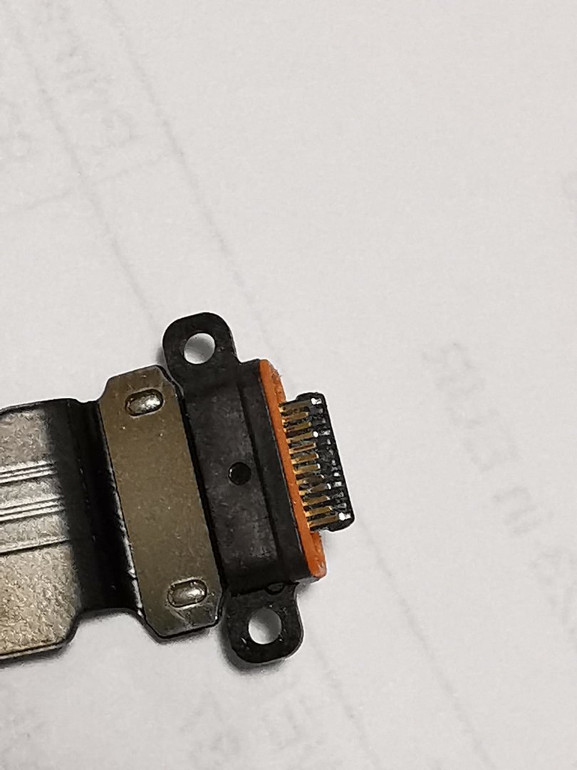

ich hatte das gleiche Problem mit meinem P30Pro, das Mikrofon ging erst nach ein paar Sekunden, Whatsapp Diktierfunktion (über Gboard) ging nicht mehr. Alle softwareseitigen Löungen waren erfolglos. Habe mir einen Ersatz für das interne Kabel mit der USB-C Schnittstelle bestellt und ausgetauscht. Jetzt geht alles wieder einwandfrei. Gut investierte 10 Euro. Der USB Stecker war korrodiert und die Ursache des Problems.
Bearbeitet von: kuliklau - Grund: Bilder bitte im Anhang belassen. Gruß Cris
Reaktionen: okadererste
