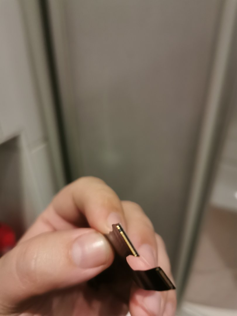

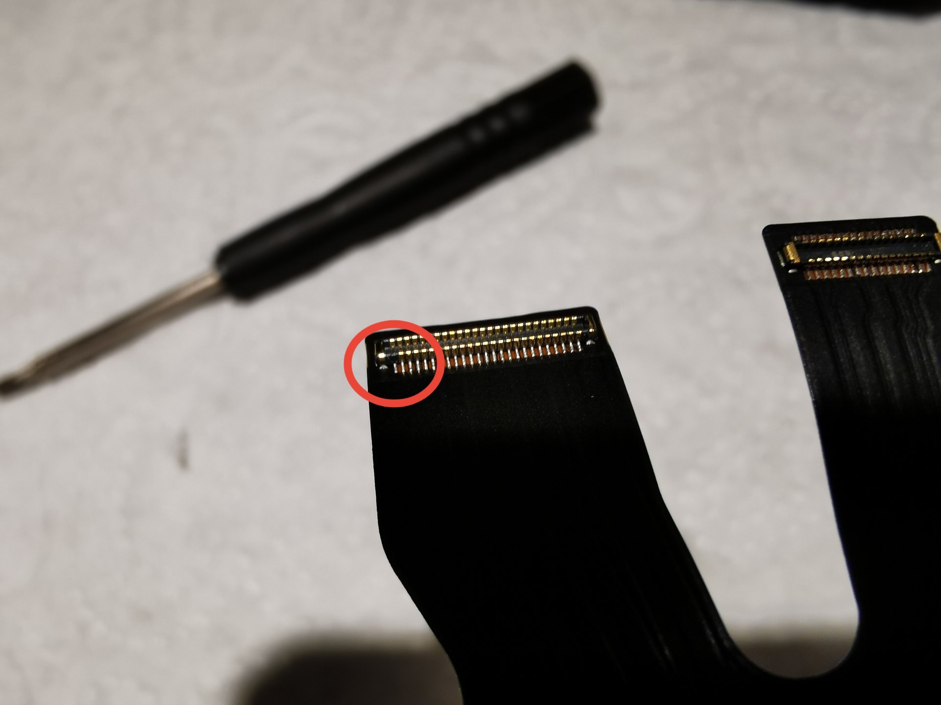

@HandyreparaturSmartronik du bist mein Held, das war es tatsächlich!
Vielen vielen Dank!
@HandyreparaturSmartronik Du bist auch mein Held! Bei mir war es ebenfalls dieselbe Ursache!
War echt nicht einfach rauszufinden, da es dazu keine definitiven Aussagen od. Hilfestellungen (auch nicht im offiziellen Huawei-Forum) gibt, es gibt sehr viele Vermutungen von Software-Problemen, die sich (zumindest auch in meinem Fall) nicht bestätigt haben.
Vielen Dank auch noch von meiner Seite, ich hätte das Smartphone fast schon abgeschrieben....

@Chilli71 Es ist in der Regel kein Software Problem sondern das Mainflex Kabel das zum Microfon geht ist defekt. Deswegen bringt der Austausch der Mikrofon Platine auch nichts.
