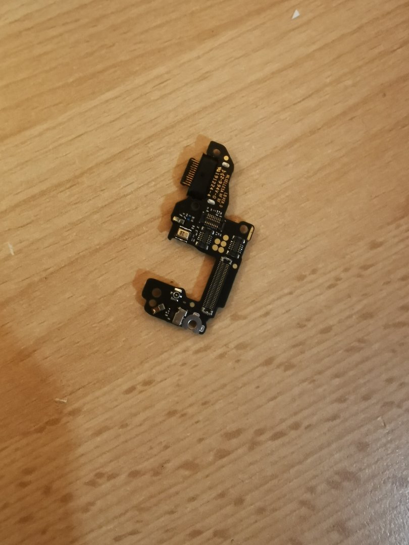

Hallo
Mir ist mein Huawei P30 ins Wasser gefallen nach dem ich es rausgeholt hatte lief alles einwandfrei außer das ich beim Telefonieren nicht gehört werde. Sobald Lautsprecher eingeschaltet wird kann man mich wieder normal hören.
Da ich die Vermutung hatte das das Mikro kaputt ist hab ich ein neues eingebaut jetz kann man mich beim Telefonieren nur sehr schlecht und mit vielen Nebengeräuschen hören.
Weiß vielleicht jemand woran es liegen kann?
LG
Falsches Sub-Board gekauft?
Immer die Boards vor Einbau vergleichen.
Zunder im unteren Bereich? Kann vieles sein, muss man sehen.
Bilder?
VG

Ich hab nachgelesen das das Mikro an der Platine die man auf dem Bild sieht mit dran ist und hab das ganze neu eingebauten.
Die Teile sind gleich
Ja, ich sehe es.
Hast du die Löcher im Gehäuse und die Gummis, sauber gemacht?
VG

Kontakte sauber gemacht, Kabel stecken richtig drin?
VG
Ja hab es zu sicherheit auch nochmal auseinander gehabt und überprüft.

Dann bin ich überfragt....
Sowas muss man sehen, testen.
Möglich, dass du auf dem Board einen Kurzen hast.... Sorry.

Kann vielleicht sein aber eigentlich ist das Board neu
Meinte das Logicboard.
Hast du paar Bilder von dem gerät innen und Detail Aufnahmen von den kontakten?

Ich werd welche machen und schick die dan rein.
