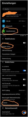

Hast du hier die Automatik ausgeschaltet?
Wenn du hier deinen Provider ausswählst, sollte sich das Handy nicht in andere Netze einwählen.
LG, Simarilon
Hier noch ein paar Hinweise
LG, Simarilon
Warum das auf dem Screenshot gezeigte nicht funktioniert, habe ich bereits in meinem Eröffnungsbeitrag geschrieben.

Hallo Juschi1,
Das ist ein heikles Thema.
3G wird warscheinlich von allen Anbietern bis Jahresende abgeschaltet um für das G5 platz zu schaffen.
G2 wird vorerst noch bleiben damit man zumindestens mit einem alten Handy noch telefonieren kann.
Ganz Unrecht hat simarilon hier nicht.
Bevorzugter Netzwerkmodus steht auf automatisch der sollte das eigendlich regeln.
Bei Mobilefunknetz -> Mobile Daten -> Anbieter, den Schalter Automatisch abstellen und bei automatische Auswahl deaktivieren auf ok tippen.
Jetzt warten bis er die Netze anzeigt. Rechts neben deinem Anbieter siehst du 2 davon mit einem + und einen mit einem v
selektier den mit dem Haken. Das wird der sein, der von der Automatische Erkennung am momentanen Standort ausgesucht worden ist.
Ich denke, solange du dich in Grenznähe befindest wird das wohl die beste Lösung sein. Im Landesinnere dann einfach auf Auto stellen.
Andere möglichkeiten sind hier leider nicht gegeben.
gruß
Peter
