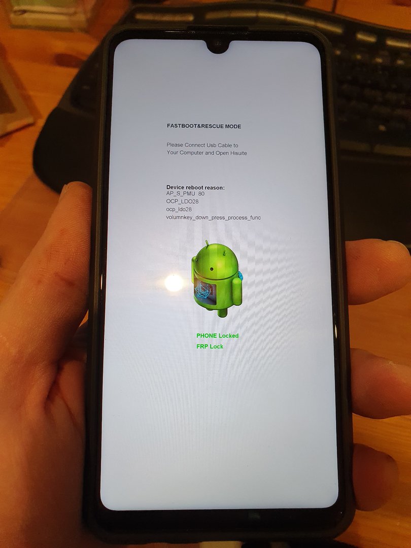

Hallo zusammen, nach sehr langer Abstinenz habe ich mich auf der such nach einer Lösung für das Handy meiner Frau hierher verirrt.
Es geht um ein Huawei P30 Lite mit 4 GB und ist noch nicht ganz ein Jahr. leider - so mussten wir bei der Garantie Abwicklung feststellen, ist es kein Gerät für den europäischen Markt und wir haben es so würdet zurück bekommen.
Zu dem Fehler: Das Handy blieb auf einmal schwarz und ließ sich nicht mehr einschalten. Es wurde dann über Nacht an das Ladegerät angeschlossen und dann erneut angeschaltet. Ergebnis ist, dass sich das Gerät immer immer wieder neu startet und leider nicht weiter als bis zum Huawei Logo kommt. Dann ein kurzes vibrieren und es geht von vorne los.
Laut Weibchen wurden (zumindest wissentlich) keine Updates installiert, die dafür ursächlich sein können.
Auf Power + lauter reagiert es nicht.

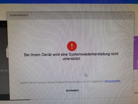

Bei Power+ leiser komme ich in das Fastboot &rescue Menü, habe aber bei dem Versuch der Systemwiederherstellung mit der hisuite nur die Meldung, dass "bei dem Gerät eine Systemwiederherstellung mich unterstützt" wird.

Kommst du in die eRecovery?
Handy aus, Lautstärke plus drücken und halten und mit Kabel verbinden und (starten) , Lautstärke plus aber weiter gedrückt halten bis eRecovery erscheint
gerade ausprobiert. leider reagiert das Handy darauf nicht.
genial, nach mehreren Anläufen hat es dich funktioniert. konnte einen factory Reset machen
