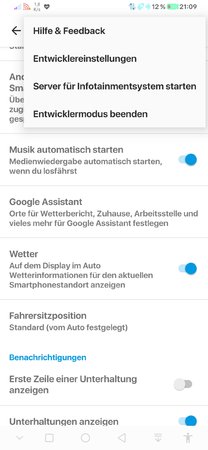

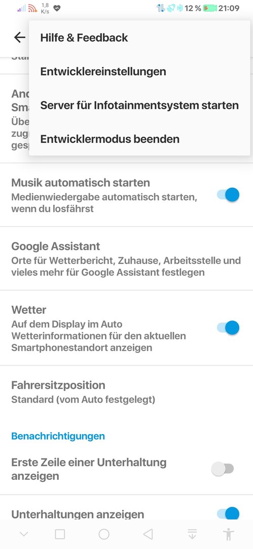

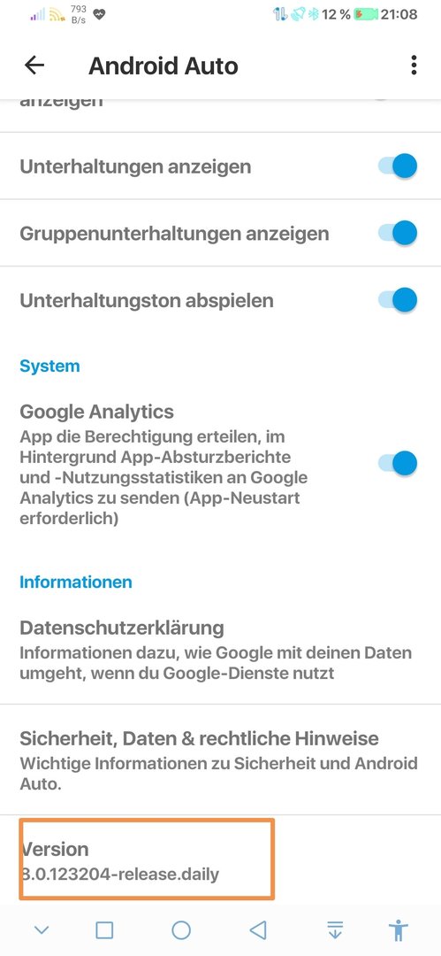

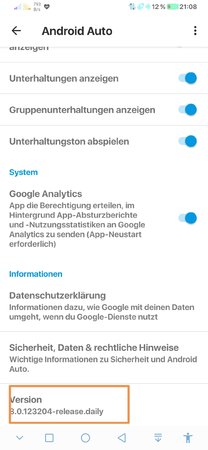

@Handio
Nein ich meine in Android Auto die Entwickler Optionen.
Mehrere Male unten auf Info drücken, dann oben über die 3punkte zu finden
@rene3006
Achso, ok hat geklappt.
Und was soll ich da jetzt anders einstellen?
Oder nur den Modus starten und nochmal versuchen?

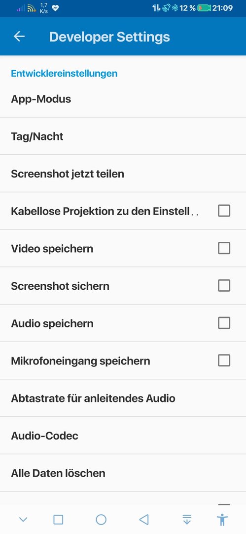

@Handio
Kabellose Projektion versuchen.
Im Entwickler Modus des Handys Usb Debbugging hat oft trotz Meldung schon oft geholfen

Jetzt hat es geklappt. Habe im Entwicklermodus keine Einstellungen geändert.
Einwandfrei.
Muss nur noch iwelche Einstellungen im Google Assistant ändern, damit Whatsapp funktioniert.
Bluetooth Musik geht auch.
