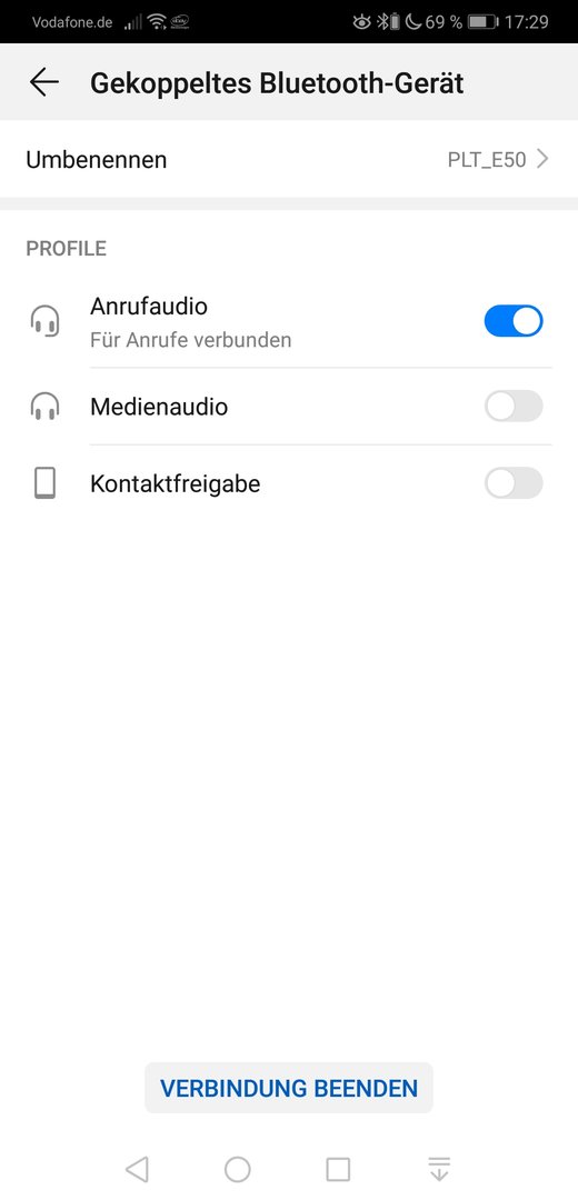

Als workaround kann man am Handy unter Einstellungen des gekoppelten Bluetoothgerätes das Profil "Medienaudio" ausschalten. Dann kommen die Navigationsansagen beim Radio hören aus dem Handylautsprecher und das Freisprechen/Telefonieren funktioniert trotzdem.
Zum Podcast- oder Musik- hören dann "Medienaudio" einschalten und die Navigationsansagen kommen über Bluetooth (in meinem Fall das VW Autoradio).

Die Medienwiedergabe über Bluetooth in den Einstellungen ausschalten, dann sollte es klappen.
