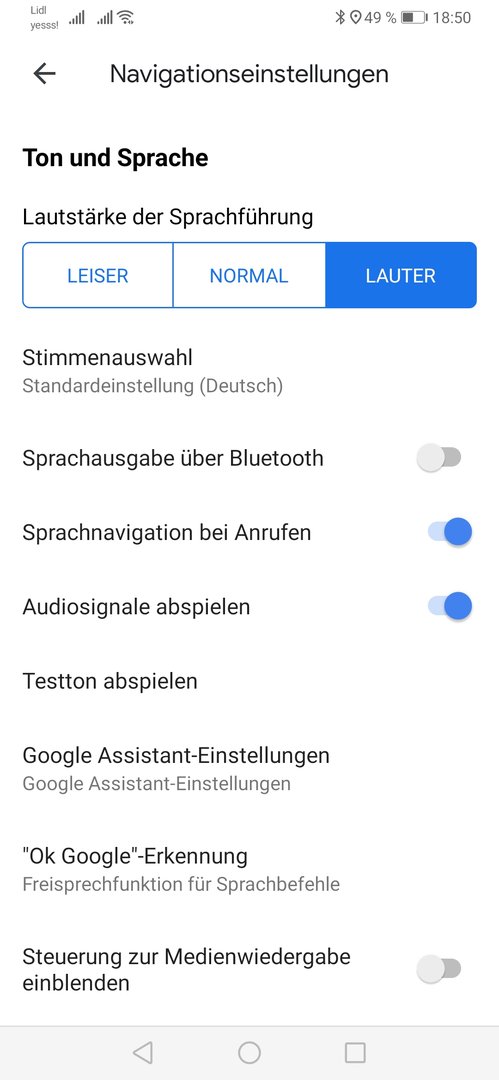

Probier mal in Maps, Einstellungen - Navigationseinstellungen, dort bei "Sprachausgabe über Bluetooth" deaktivieren.
Muss es die kommende Woche erst selbst testen ob es so funktioniert und nur per Telefon ausgegeben wird.
Hab's gefunden, ist der rote Punkt im Suchfeld neben dem Mikro. Das muss ich diese Tage mal testen, Danke

Ich habe heute mal probiert ob es mit drn Einstellungen was ich 2 Posts vorher gepostet habe und funktioniert auch nicht. Dann muss ich weiterhin das Bluetooth ausschalten wenn ich es nicht benutze im Auto. Blöd das ganze
Bei mir gehts auch nicht
Hab es auch probiert.
Geht nicht.
