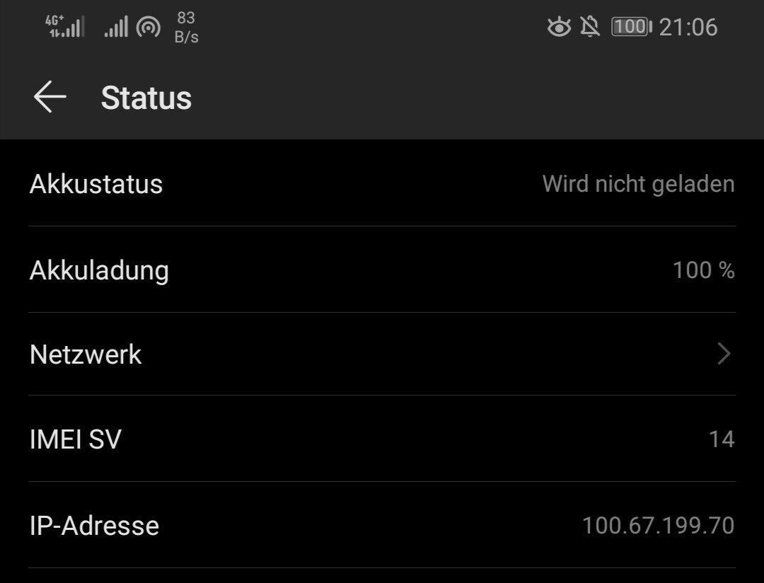

Da ich es aus einem anderen Fall kenne:
Das P30pro generiert im Hotspot Modus eine eigene IP unter der es erreichbar ist, so wie es jeder Hotspot macht.
Es kann sein das im 5GHz Modus eine IP generiert wird, die innerhalb eines Adressraumes liegt, welchen die problematischen Geräte nicht adressieren können.
Du kannst die vom Hotspot generierte IP einsehen unter Einstellungen/System/über das Telefon/Status
Poste doch mal die IPs die generiert werden im 2,4 sowie 5GHz Modus.
Bei mir wird übrigens in beiden Fällen die 100.69.184.139 vergeben.
Ein weiterer Test wäre einen anderen Hotspot (z. Bsp. deinen Router) testweise auf eben jene IP Adresse zu setzen, die das P30pro sich geben würde und dann zu schauen ob die Geräte sich immernoch mit dem Router verbinden.
So bekommst du raus ob es am P30pro liegt oder an den anderen Geräten.

das teste ich mal, danke schonmal
beides die selben ips.
