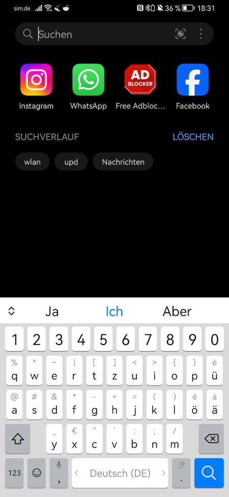

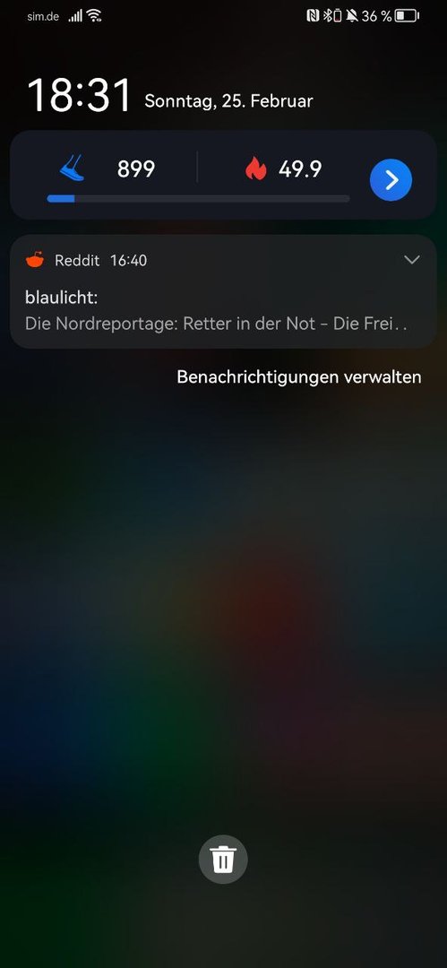

Servus Community!
Bei meinem P30 Pro geht wie aus heiterem Himmel die Benachrichtungsleiste sowie der Schnellzugriff nicht mehr. Wenn ich mich recht erinnere (hab da aber nie wirklich darauf aufgepasst weil alles über die Jahre schon selbstverständlich war) funktionierte das Ganze so: Auf der linken Seite vom oberen Bildschirmrand herunterziehen kamen die Benachrichtungen, auf der rechten Seite herunterziehen der Schnellzugriff, also WLAN Taschenlampe usw.. Nun ist es so, dass ich links und rechts beim Herunterziehen ins Suchmenü komme, mittig kommen die Benachrichtigungen. Schnellzugriff komplett weg. Verstellt habe ich bewusst nichts, auch keine neuen Apps davor heruntergeladen. Über google kamen solche Begriffe nur in Verbindung mit "geflashten" Geräten, ohne zu wissen was das wirklich ist kann ich es ausschließen, ich hab an dem Telefon keinen Schabernack betrieben. Ist mein Problem evtl. durch ein Update im Hintergrund ausgelöst worden? Oder habt ihr sonst irgendwelche Ideen?
Danke schonmal.
Screenshot 1 übrigens wenn ich links oder rechts herunterziehe, Screenshot 2 wenn ich mittig herunterziehe.

Du schreibst, das Suchfeld erscheint, wenn Du rechts oder links runter ziehst und mittig gezogen erscheint die Benachrichtigungsleiste? So interpretiere ich dann auch die Screenshots. Korrekt?

Richtig, links und rechts das Suchfeld, mittig die Benachrichtigungsleiste. ABER: Seit heute geht auch die Benachrichtigungsleiste nicht, sprich egal wo ich runterzieh, ich komm immer ins Suchfeld.
