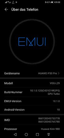

Ich habe es grade am neuen P30 Pro New Edition getestet. Es hat noch die Software 10.1.0.120 (Android Sicherheitspatch 1.April 2020) und da sieht das ganze so aus, und so fand ich das persönlich am besten!
  • SVID_20200717_090742_1.mp4
    12,1 MB

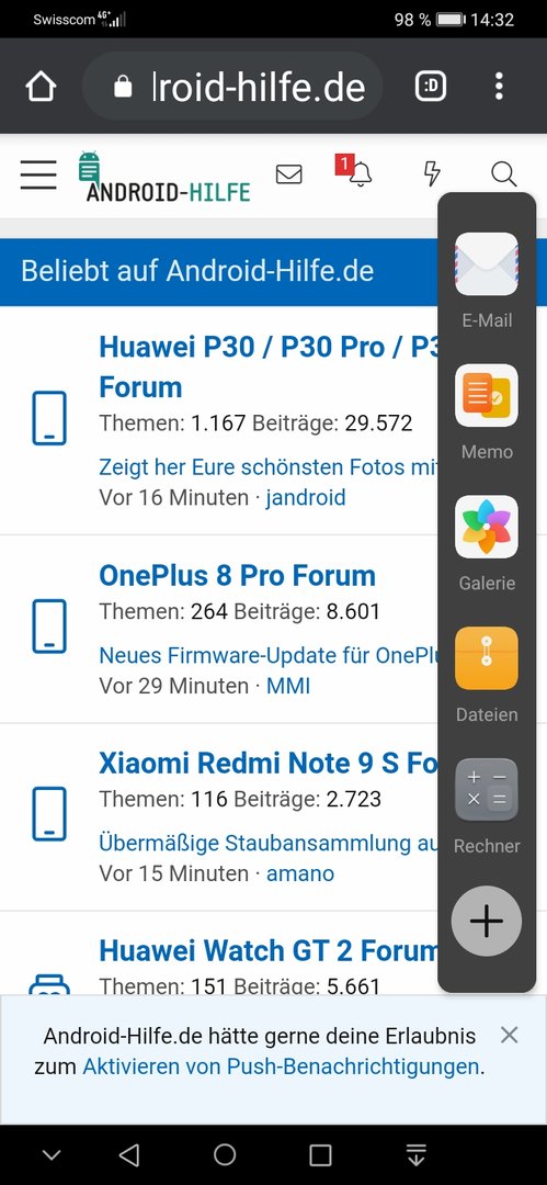

Ich hab die drei Tasten Navigation, und bekomme die LeisteScreenshot_20200717_143238_com.android.chrome.jpg

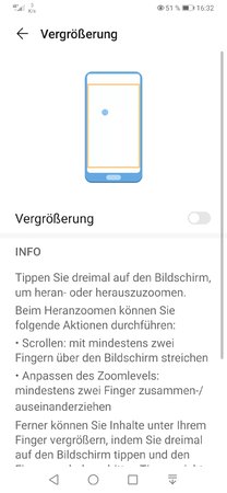

Komisch das es bei dem P30 von meinem Vater nicht geht. Kann ja (eigentlich) nur was verstellt sein.
Edit vom 19.07.20:
Ich habe den Fehler bei dem P30 von meinem Vater gefunden: Einhandmodus und Split-Screen funktionieren nun. Ich weiß nicht ob es gewollt, oder aber ein Bug ist (denke ehr letzteres): Einhandmodus und der Split-Screen funktionieren bei der "drei Tasten Navigation" nicht, wenn die "Vergrößerung" aktiviert ist (siehe Screenshot) :
Reaktionen: Speedmonkey

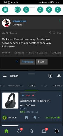

@treptowers @okadererste hatte es bereits erwähnt. Es muss bereits eine App geöffnet sein. Erst dann ist es möglich ein weiteres Fenster zu erstellen.
Da kann offen sein was mag. Es wird ein schwebendes Fenster geöffnet aber kein Splitscreen
@treptowers Dann heißt es üben.

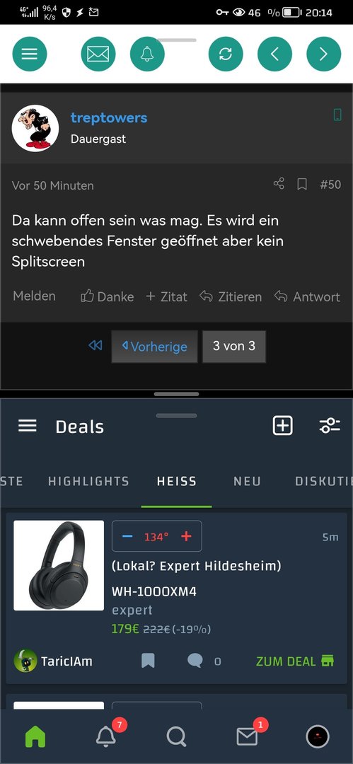

@treptowers
Öffne mal eine App zb Chrome.
Dann zieh die Seitenleiste raus.
Nun drück auf eine App und halte die gedrückt und zieh die auf den Homescreen.
Kannst die oben oder unten ablegen.
Reaktionen: treptowers
Hätten wir nicht so Experten wie Dich was würden wir machen? So funktioniert es ! Super.
