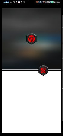

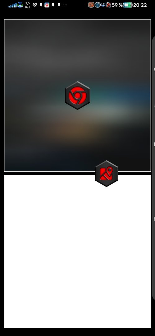

@treptowers
Öffne mal eine App zb Chrome.
Dann zieh die Seitenleiste raus.
Nun drück auf eine App und halte die gedrückt und zieh die auf den Homescreen.
Kannst die oben oder unten ablegen.
Reaktionen: treptowers

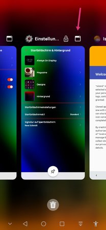

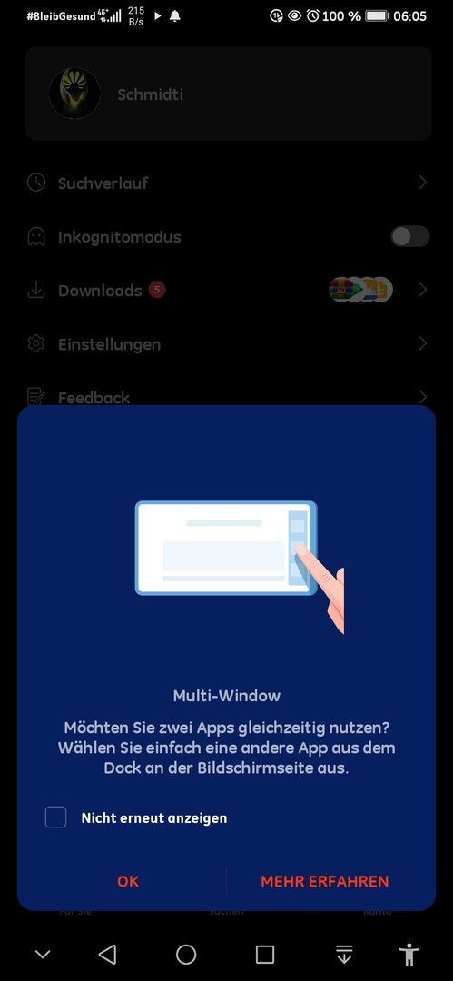

Reaktionen: okadererste
Also bei mir funktioniert das auch nicht richtig.
Ich habe zwar das Symbol auf das der Pfeil in Bild 2 zeigt.
Aber wenn ich drauf klicke habe ich so eine seltsame Überlappung.
Keinen in 2 Hälften geteilten Bildschirm wie früher.🤔

Leider funktioniert das alles nicht was ihr hier beschreibt, vor vier Wochen ging es noch, seitdem habe ich wohl ein Update bekommen und das klappt alles nicht mehr. Siehe Screenshot, das fängt damit an dass die Symbole gar nicht vorhanden sind um in den splitscreen zu gehen.
Wenn ich eine zweite App dazuschalten wollte (aus der Seitenleiste), verschwindet die erste App in den Hintergrund.
Ich kann auch deren Größe nicht ändern - Vollbild oder wie hier im Screenshot, aber nicht noch kleiner oder so.
Vor 4 Wochen ging das noch einwandfrei - seitdem ist irgend etwas passiert ( und ich weiß nicht, was...)
