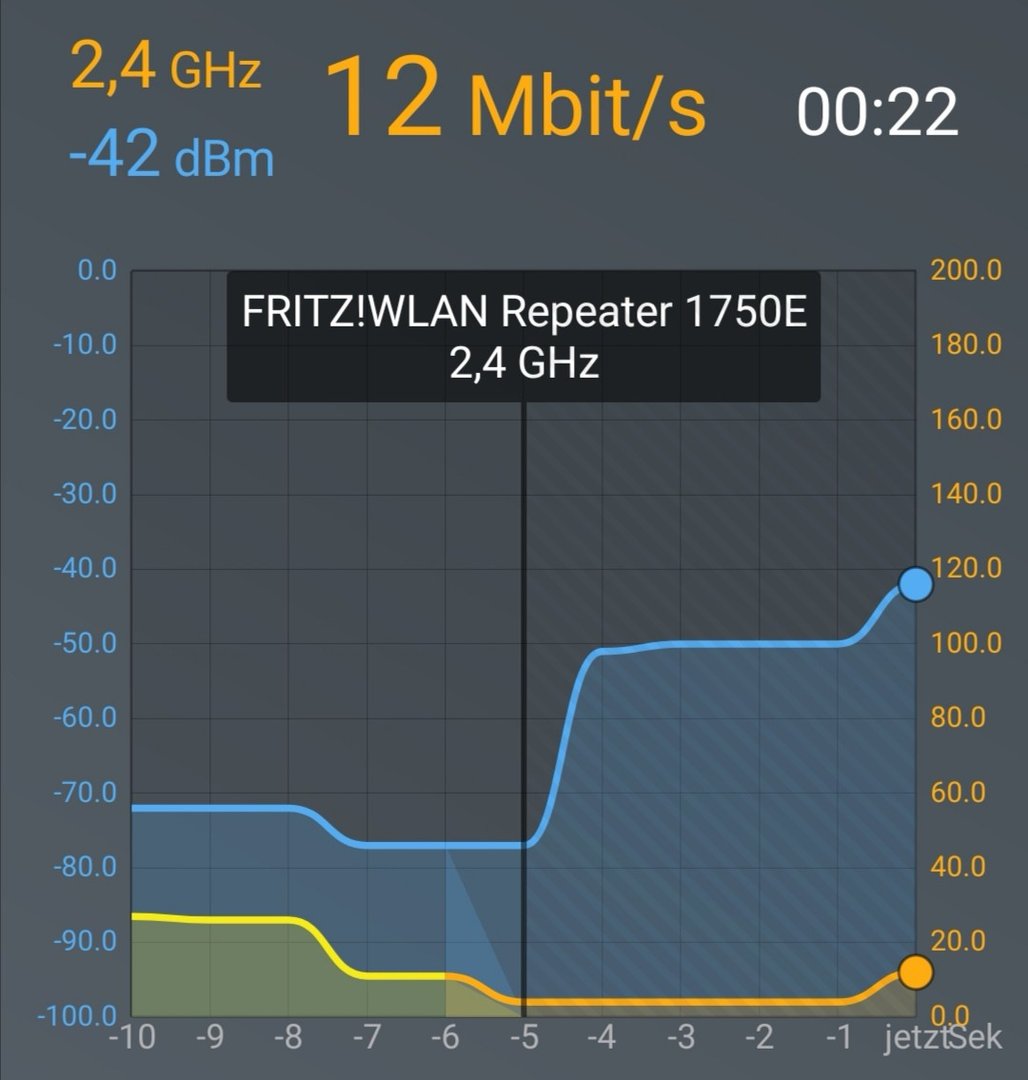

Dann habe ich mal die Fritz WLAN App auf mein P30 Pro installiert und ausgemessen was passiert wenn ich durch die Wohnung gehe .
Und hier das Ergebniss :
Man sieht deutlich das die Datenübertragung bis unter 20 MB/s ( manchmal auch tiefer ) geht . Man sieht auch das der Netzwechsel Repeater und Fritzbox selbst erst sehr spät stattfindet , deswegen wird die Übertragungsrate sehr gering.

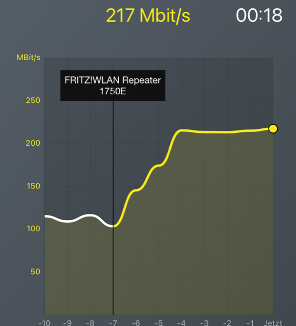

Nun habe ich auch ein Iphone 11 als Firmenhandy . Auf diesem Gerät habe ich nun auch die gleiche FRITZ WLAN App installiert und dann mit dem Iphone gemessen was passiert wenn ich vom Wohnzimmer in die Küche und wieder zurück gehe .
Hier nun dieses Ergebniss :
Man sieht deutlich den Unterschied , bereits sehr früh wechselt das Iphone vom Fritzbox in das Repeater WLAN . Beim Wechsel ist immer noch eine Übertragungsrate von 100 MB/s verfügbar . Auch der Wechsel findet viel akkurater statt . Komme ich der Küche nahe wird sofort auf den Repeater gewechselt , komme ich wieder ins Wohnzimmer , sofort wieder die verbindung mit der Fritzbox .

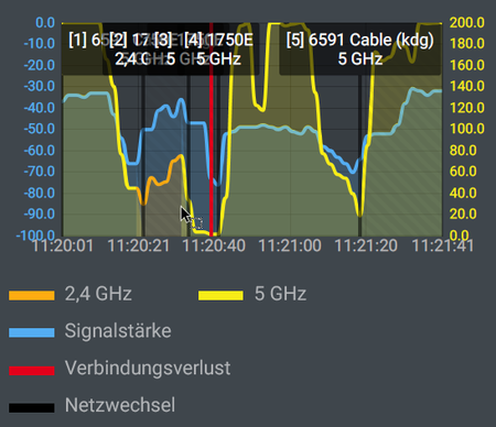

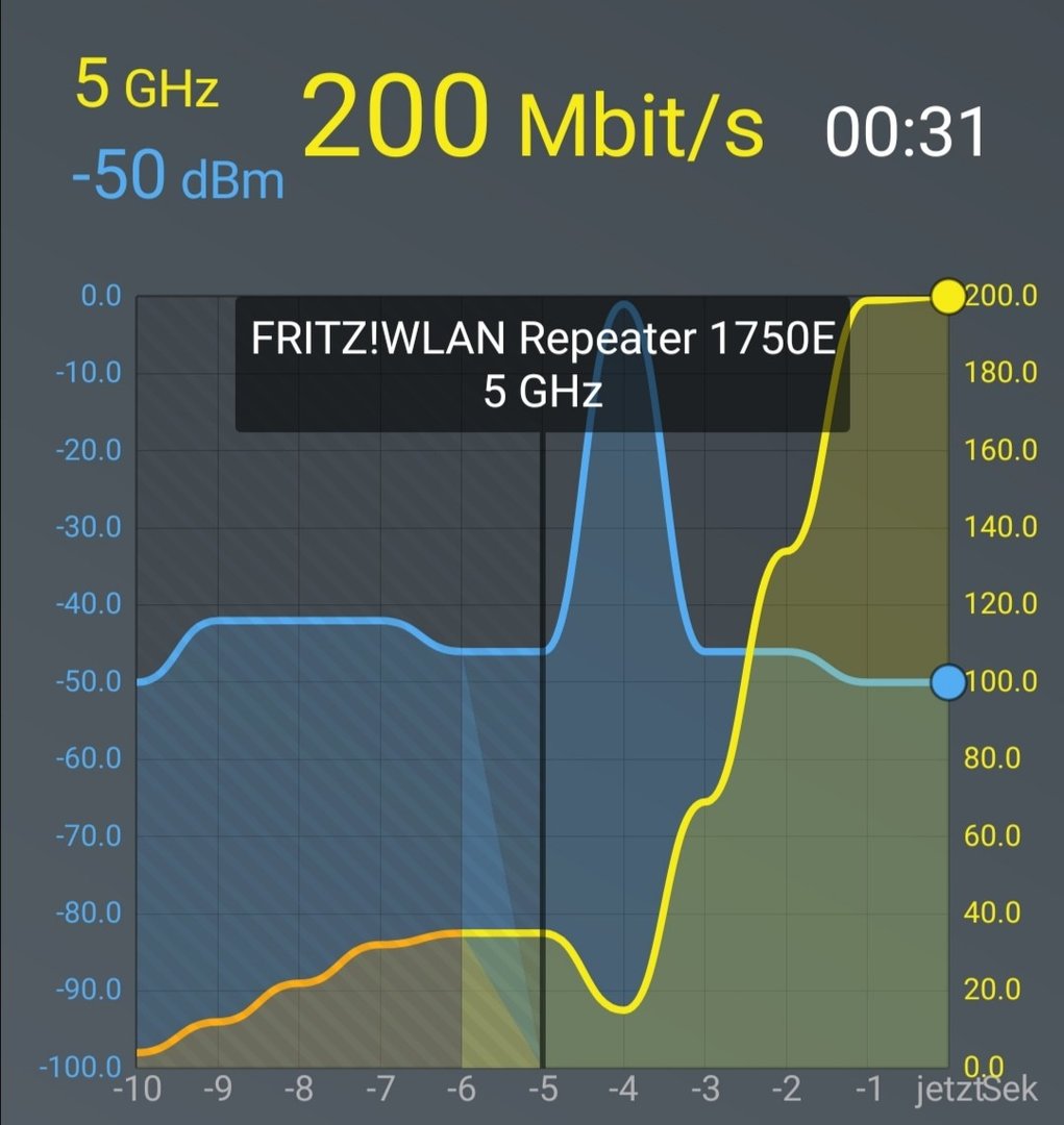

Hier sieht man es nochmal sehr deutlich .
Die Datenübertragung geht fast auf 0 und dann erst schaltet das WLAN auf den Repeater um . Das ist doch nicht normal oder .
Das P30 Pro bleibt ewig am , sei es auch noch so schwachen Netz hängen bevor es auf das viel stärkere umschaltet ,
Der dritte Screenshot ist das Iphone 11 . So solls sein . Schaltet bei 100 Mb/s auf den Repeater um .

Nein , wenn ich vom Wohnzimmer in die Küche gehe fällt die Leistung auf fast 0 ab ( Bild ganz links ), dann schaltet er auf das Repeater WLAN erst mit 2.4 GHz und dann im mittleren Bild auf die 5GHz des Repeater Netzwerkes .

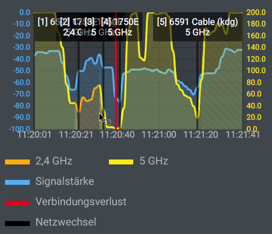

Ist als Mesh aufgebaut . Hier nochmal die Kurve . Bin vom Wohnzimmer ( Fritzbox Basis ) in die Küche ( Repeater 1750E ) gegangen , dann wieder zurück ins Wohnzimmer . Das WLAN des Handys hält einfach bis nix mehr geht am WLAN der Basis fest . Das ist das Problem .
