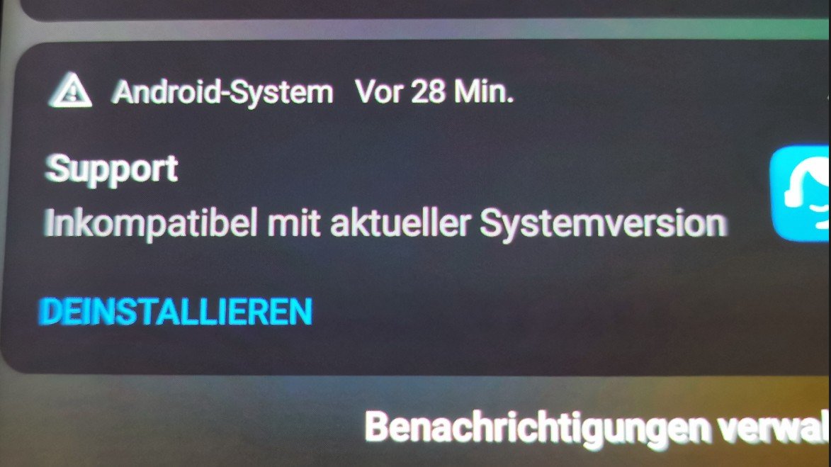

Guten Morgen,
wie gedacht hat sich jetzt der Support wieder gemeldet.
Jetzt aber mit einer "anderen Meldung" jetzt ist es nicht mehr mit "zurück setzen" sondern mit inkompatibel mit aktueller Systemversion.
Was immer das heisst?
Gut viel schlauer bin ich jetzt auch nicht.
Bei den Bildern habe ich die ID-Nummern soweit ich gedacht habe, das sie nicht von Interesse sind überschrieben.
Vielleicht weiß jemand was ich jetzt machen soll. Wie gesagt das Emui-Update 11.0.0.159 kam zwei Tage bevor die Supportmeldung kam.
Gruß Elke

Das ist keine Supportmeldung, sondern des Android Systems.
Einstellungen - Apps - Apps - 3punkte - Android System - Benachrichtigungen - dort müsste es eine Option
Entwickler
Geräteverwaltung
Sicherheit
sein.
Oder halt hier unter Speicher - Daten löschen
Könntest in der eRecovery das Update noch einmal installieren ob es hilft
Deinstallier die Support App und dann neu installieren.
Steht doch im ersten Foto, die Support App ist nicht kompatibel.

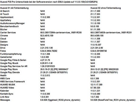

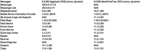

Also ich habe ja ein P30 Pro das problemlos funktioniert und das andere eben nicht.
Da habe ich eben mal über HiSuite die Software beider Handys verglichen und viele (zu viele) Unterschiede (für meinen Geschmack) festgestellt.
Ob das dann mit der Support-App erneuern hilft?
Löschen läßt die sich jedenfalls nicht.
Ich vermute auf dem anderen Handy heißt die auch nicht "Support" sondern "My Huawei" also das Logo ist zumindest das Gleiche.
Alle beiden haben die gleiche EMUI Version drauf und trotzdem .......
Da sind nicht nur Bäume und Wälder anders, nein ganze Urwälder mit Sträuchern und Wüsten sind anders/nicht vorhanden.

@ElkeKlein
My Huawei ist die neue Bezeichnung der Support App, da wird alles zusammen geführt.
In deinem Screenshot - steht ja Deinstallieren.
Kannst du ruhig machen.
Zu den unterschieden
Keine Huawei ID angelegt.
Bestimmte Dinge deinstalliert
Andere Region usw
Reaktionen: mach6

Für mich schaut das aus, als ob auf dem Handy irgendwer per Hand Daten/Dateien gelöscht hat. Generell scheint das gerät auf einem älteren Software-Stand zu sein.
Eventuell ist auch bei einem Systemupdate was schief gelaufen.
Meine Empfehlung: private Daten sichern (Fotos, Texte, PDF, Musik) und Gerät zurücksetzen und neu einrichten.
