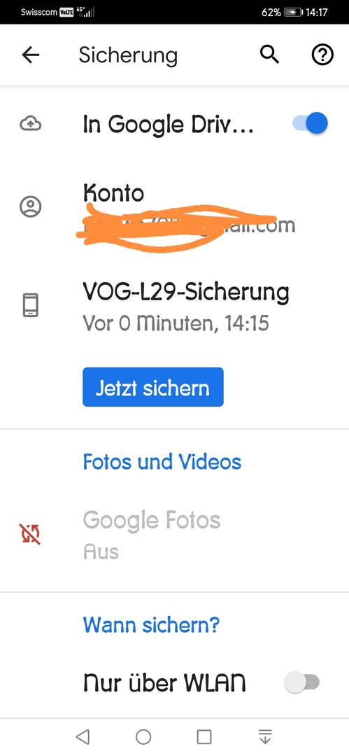

Konnte ohne weiteres eine Sicherung durchführen
Reaktionen: beleboe und Bisoprolol2.5
Ich auch!
Reaktionen: Bisoprolol2.5
