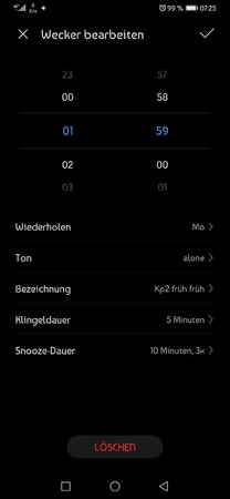

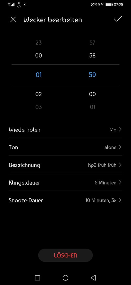

Moin Moin.
Die Nacht war ja Zeitumstellung. Gerät hat sich umgestellt..kein Problem.
Nur kann ich jetzt beim Wecker eine weckzeit für um 2 Uhr nicht mehr einstellen. Ich muss beruflich um diese Zeit aufstehen. Ich kann nur 1 oder 3 Uhr auswählen. 2 Uhr wird direkt übersprungen.
Werd mich also zur Sicherheit um 1.59 Uhr wecken lassen 😅 bzw die Uhr zurücksetzen.
Ich hoffe Mal das es vielleicht später wieder geht.

@daywalker1911 Der Wecker wird vermutlich die Uhrzeit nicht auf den nächsten Tag beziehen und gleicht nur Datum - Uhrzeit ab. Am heutigen Tag gibt es halt für das Handy keine Uhrzeit, die mit 2 beginnt. :) Vielleicht legt sich das im laufe des Tages noch, ganz bestimmt aber ab 0 Uhr.

@BOotnoOB ich hab aber für Montag die weckzeit drin..also schon für morgen. Ich muss aber sicher gehen das ich geweckt werde 😅zur Sicherheit hab ich 1.59 Uhr eingestellt..die Minute eher gönne ich mir Mal 😂
Du hast doch bestimmt den Wecker nur auf 2 Uhr gestellt, bzw. es versucht. In Verbindung mit dem heutigen Datum wird das Handy einen Bug haben.

@BOotnoOB ne ne..auf 2 Uhr gestellt (versucht) und den Tag Montag markiert.
@rene3006 also is das quasi normal?
