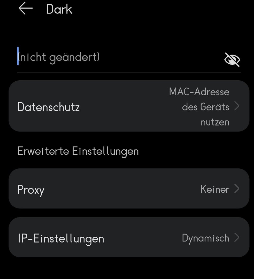

Hi,
Ich hatte das gleiche Problem. Die Lösung was es unter "Wlan" das entsprechende Netzwerk auszuwählen und auf "Netzwerk ändern" zu gehen. Dort kann man unter Datenschutz auf "Mac Adresse des Gerätes nutzen" einstellen. Vorher stand da das diese dynamisch ist. Nach der änderung. Kam ich sofort wieder ins Wlan. Ich hoffe ich konnte dir helfen.
Reaktionen: Spacewalker und LZ86
